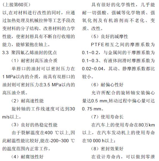

希望高人介绍聚四氟油封的使用经验,我们有台设备下轴承浸在120度的料液中,基本没有腐蚀,原来轴承密封不理想,现在想使用聚四氟油封,希望得到指教。

# Z4 l8 G& A( |5 d$ u聚四氟乙烯油封/PTFE油封
$ B) a) ~9 ~/ h$ E: F7 f: P% z  1929年Walther Simmer发明了橡胶骨架油封。近百年来人们一直沿用橡胶材质,使用比较广泛的是丁腈橡胶与氟橡胶材料,前者成本低廉,但耐温与密封性能较差,泄漏情况比较严重;后者的耐温性与密封性有明显改善,但成本较高,且仍具备普通橡胶材料的某些不良共性:如耐磨性能差、使用寿命短、对轴的偏心反应特别敏感等,泄漏现象仍比较普遍。
& b' ~6 v, J: Z( I5 n+ ^   , H  {6 ~9 t: o1 e, f& d; B; t
  八十年代初,美国Mather与National等公司相继研制成功用填充聚四氟乙烯(PTFE)油封代替唇形橡胶油封,成功解决了橡胶骨架油封漏水、漏油问题。
# _% y* @9 _  w2 G1 T   5 h* g' r; J8 q6 t/ @  H
  一、材质优点:聚四氟乙烯(PTFE)又名特氟隆或塑料王,是四氟乙烯单体的共聚物,它具有下列优点: 4 n$ h; `1 g$ N- ?; v
  (1)化学稳定性:几乎所有的化学抗性,强酸、强碱或强氧化剂及有机溶剂等对它均不起作用。
: S8 x* [1 ^9 M+ ^7 J  H  (2)热稳定性:裂解温度在400℃以上。因此,它能够在-200℃~300℃温度范围内正常工作。(3)减摩性:PTFE材料磨擦系数极低,仅0.02,是橡胶的1/40 0 u! i4 w+ n- X7 Z/ p
  (4)自润滑性:PTFE材料表面具有突出的自润滑性,几乎所有粘性物质均不能粘附到它的表面上去。 - I6 B$ ~. _: u0 L7 b
   ; b5 R. o' ^) v# k: Q2 W
  二、填充改性:但是纯PTFE不耐磨,要使它具有实用性,必需对它填充改性处理。有二种方法:
$ Z8 ^+ r: O- f: V/ b    一种是无机物填充改性,在PTFE里加入玻璃纤维、碳素纤维、石墨、二硫化钼等。4 J# {+ E! O: u9 }: m6 ^% L
    另一种是有机物填充改性,在PTFE里加入聚苯脂、聚苯硫醚等(适用于净水、食品,药品密封)。通过填充改性使PTFE耐磨性能提高了2000倍,又增加了钢性、导热性,使油封达到高寿命要求。
  t, H0 E4 ]" Y9 p2 q& w$ Q   % R0 Q3 S3 @! Q3 P& @+ e& O
  三、密封原理:PTFE油封唇口在加工时被拉成喇叭状,由于PTFE经拉制后具有记忆收缩能力,在工作中产生的摩擦热使唇口会不断收缩,所以不需要弹簧的帮助,它会紧紧抱在轴上,不让它与轴表面有间隙存在,又能补偿磨损。 - y# f+ V, K7 F$ o7 p  R
: B3 `  Q; l- E3 y6 c  四、产品优点:聚四氟乙烯(PTFE)油封与橡胶油封比较有以下优点:
: [% m' q$ s: }  1、橡胶油封采用弹簧压紧的尖唇口,与轴接触面宽仅为0.3—0.5mm,PTFE油封采用无弹簧的宽唇动力结构,与轴接触面宽为5—7mm,这样可以保持一个足够的油膜,而且对轴的偏心不敏感,在径向跳动0.4mm工况下仍可正常工作。
; e4 [! D& H5 i# j2 ?, y# G6 m  2、PTFE油封内壁刻有与轴转向相反的螺纹槽,当轴旋转时会产生一个向内推力,阻止流体外流。这个推力很高,致使能封住1.0MPa(单唇),3MPa(双唇)流体的压力,橡胶油封仅为0.03MPa 3 W8 J  v+ u2 ?% N5 x4 a4 t' k+ o
  3、PTFE油封极佳的抗磨擦性,特别适用于无油或少油状态工作,即使长期停机后再度启用,也能立即拥有低磨擦特性。
& a$ Y2 K- k6 p  4、PTFE油封特别适用于高速旋转应用,速度可达30m/s
/ a# O% ^9 ~6 B- B% h: ?0 F) J  5、PTFE油封可密封水、酸类、碱类、溶剂类、瓦斯气体等 / I2 o: I6 H* K: U
