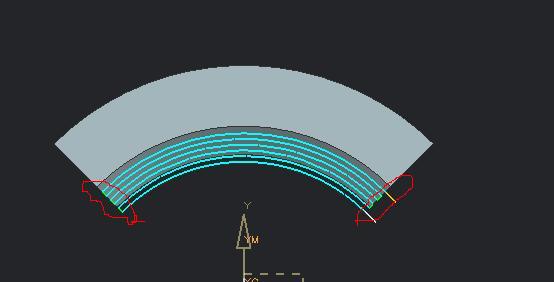

如题!& p- t; r5 k" \8 h; J4 Y
急!急!急!
6 g4 d& i! `5 G" f: n在线等! 未命名.jpg 4 Q1 q+ t: X" A$ m& B! w
. k! \$ B/ D, V0 B4 Z2 N0 {
希望不要修改曲面。8 Z; m! y' u; y3 _9 _* @5 ]
最好能像MASTERCAM一样可以直接设置两边刀路延伸的长度!

在流线铣里有一个刀路延伸选项,墨认是0到100%,改这个参数就可以了
 楼主| 发表于 2010-1-29 11:11:42 | 显示全部楼层 来自: 中国四川绵阳
6# zdz1980
( i+ O# e( p6 X我改过了。但是改那里只第1个刀路和最后一个刀路会延长,1 w4 I* O3 P6 j
中间的刀路不会延长的.

晕了,LZ把部件传上来吧,我改一改
