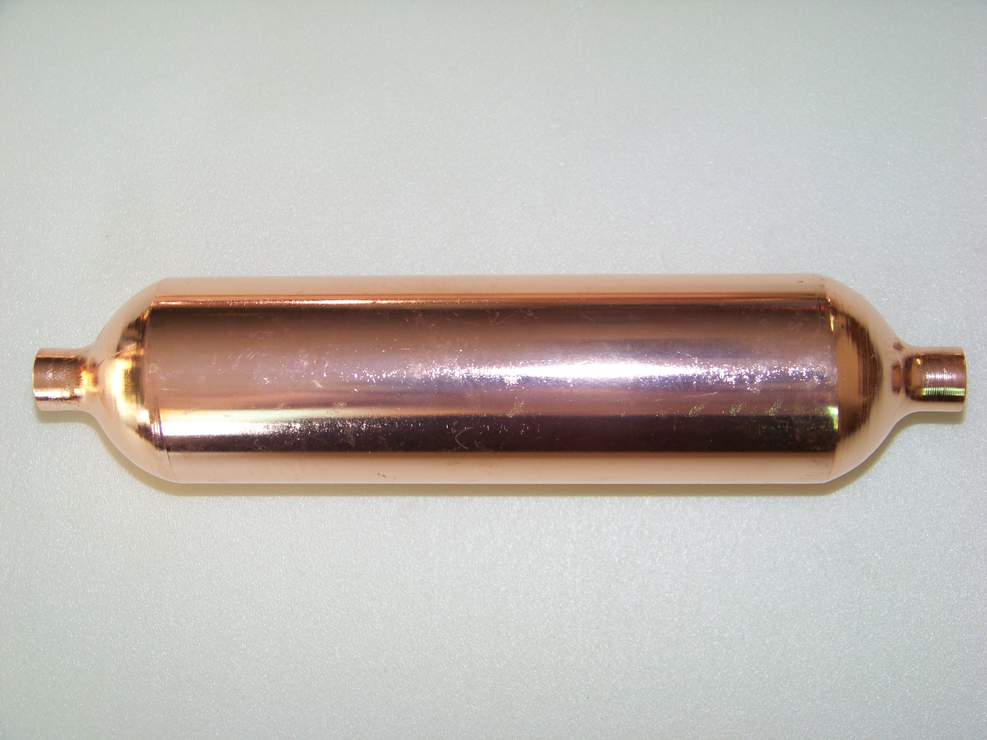

现我公司要生产铝储液器,比如直径25MM的管,长为140MM,两端要缩口为内直径6.2MM的口,请问该怎样做?????

 楼主| 发表于 2010-1-29 08:19:25 | 显示全部楼层 来自: 中国广东佛山
4# 点识 9 F  T2 V$ P4 F& Y. ?8 l! C1 P
这种做法对铜管可以,但对铝管在加工过程,铝管一发热就会粘在挤压模具上,

这种产品应该用以下这种工艺制作:, k# k( P. x3 h
楼主你是否知道烧烤炉上面有一种不锈钢网是用外层0.4MM不锈钢管里面加上铁钢筋,两头用高速旋转而成型。
6 D2 H) z' g% h8 T) n不然你的产品如果用模具做缩口加工要分几步才可以缩,再说用模具加工工艺我个人觉得不稳定也不可行!
9 w% Y+ M5 U* q7 _) h6 r我建议楼主可以参考我的方法。如果有什么说的不对还请各位多多指教!

可以使用液压缩口机

这种先缩,后液压胀才好做,坯管外径要选合适。

需要用设备旋转锤击缩口

这种产品很简单的,我们很多年前就大量生产了。都是采用旋压收口的,只是以前是用仪表车现在用书库而也。希望对大家有所帮助!
