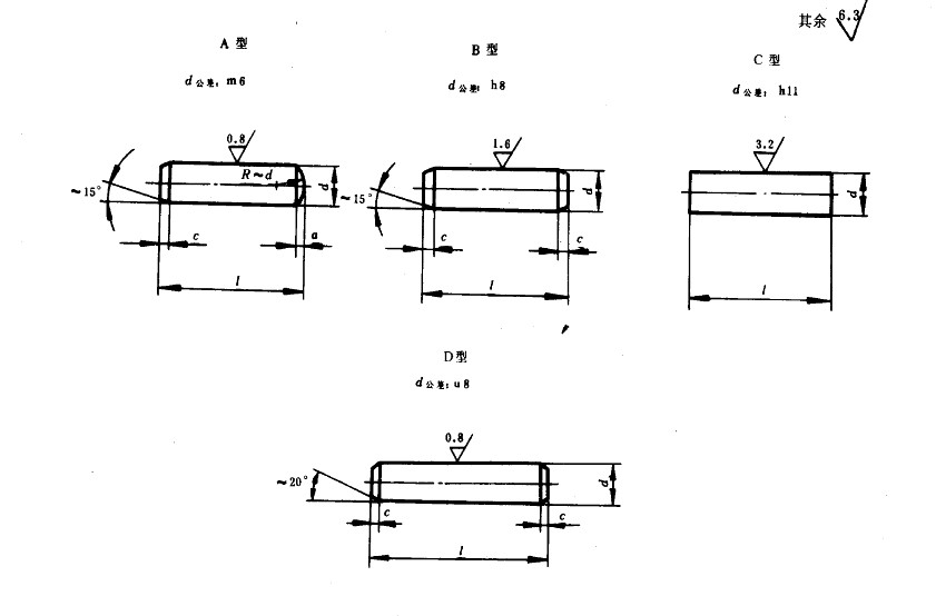

大家好 5MM 的圆柱销 现在都是用的什么标准的销轴呢 ?我看有GB119-86 的还有GB119-2000的
* \' @  T, G. H+ q; w) m。在GB119-86中有四种公差的 ; n, ]7 {6 L5 x/ C
( x6 s) p4 r# O$ k  ]0 c0 |" B1 T) V如果我用A型 公差是m6 就是销的外径5mm 加0.01 到0.004之间 ,那过盈配合的孔的公差是多少呢 ? H7可以吗 ?请大家指导。另外还有如何控制销的装入深度 因为我的销子要 露出2MM  怎么控制孔的形状和深度来保证长度呢 。加工的孔是铰制的吗? gb119-86.jpg

本人认为H7是可以的,至于销子要 露出2MM ,可做一个2MM 垫块,压装到垫块时就止了,或控制孔的深度来保证.孔的锥度和椭圆度要控制好,孔一般用绞刀或镗刀加工,要求高的可用线切割加工.销轴一般需经过热处理加工.

如果是盲孔话,孔是深度比销2即可。& g! l% v$ i3 i( u2 m0 p, H
光孔的话,在孔内垫2MM厚垫片。
( {6 o+ F4 q9 @; w. y" n6 D& ?2 }孔的形状根据机床精度和操作水平了。

孔H7,深度由钻和铰控制,外露2mm很简单----打入时露2mm即可

如果是数量不多的话; H$ J* W; m5 V* Y, S
自制阶梯的销轴,外面刚好是2MM就OK乐。

楼主所说销孔采用H7/m 6已属于较紧的过渡配合,是定位销的标准配合之一。不知你为何还要寻求过盈配合?如确有需要,可在铰孔时让钳工按经验略控制一下就行了,没必要修改设计改为过盈配合。加工采用钻铰即可。
/ O! [( X6 V9 ?9 \另外,销子外露2毫米的目的何在?如果是为运动中躲避其他结构干涉的话,那不可靠,是很危险的,应采用其他限位方式,如GB882—86带开口销的销轴等。否则,采用GB117—86的圆锥销也比较适合。
