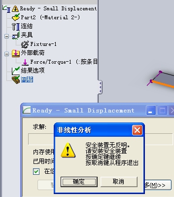

[讨论] SolidWorks2010非线性分析的安全装置
发表于 2010-1-28 08:18:42 | 显示全部楼层 |阅读模式 来自: 中国河南郑州
本帖最后由 vkpvkp 于 2010-1-31 11:16 编辑 5 X& i$ z  V3 |' D
; ?8 ~4 j9 @- C6 u我做静态分析正常,只要做非线性分析,运行时就出现这个对话框,无法继续操作。# r$ w0 P1 h+ P9 Z7 M0 f  h# Y& e
( d0 Q4 F7 A: j" s
$ i' |$ C# y; Q# d: w
怎么回事呢?

应该是安装或者Crack不行,我以前有同样问题,后来没办法删了,想装2010,不过也没成功,因为注册表里面的软件安装信息没法清除。不知道你的问题是否一样。

我用的是SolidWorks 2009SP0,在办公室的电脑上用的好好的* u+ n7 b# k; ^( j2 Q+ X8 K
但在家里的电脑上就遇到了楼主的问题
3 V( b4 u6 F* R7 c' f请高手指点

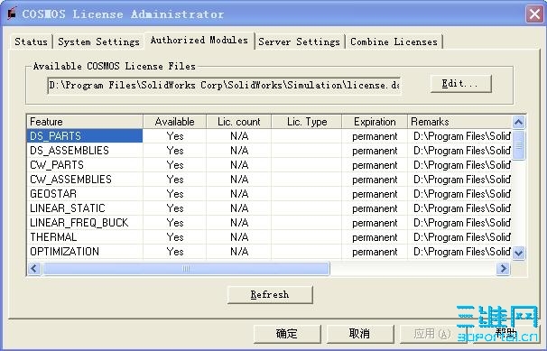

这个是因为你没有许可license!打开安装文件下的“cwwi\COSMOSM\Support Files”,运行“LicenseAdmin.exe”,剩下的事情各位应该能够搞定吧!
