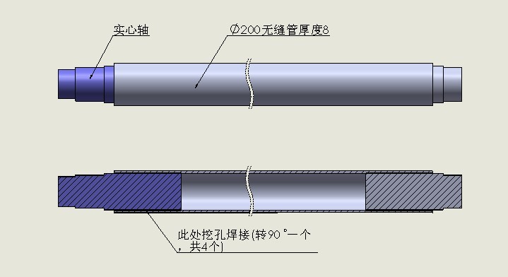

    我是做非标设计的,最近老板叫我设计台卷板机,是自己公司用的,已知条件是:可卷最大板厚8mm,板宽1500。! z# w' ?0 O% b3 g1 z1 c

对于辊的设计:本人想用直径200的无缝管,两端焊上实心轴.请各位评价下 未命名.jpg

* @" _' H+ X' C- E可大家都觉得用实心的好啊~~~!不过这样会很重,到时卸料不方便
发表于 2010-3-17 23:12:44 | 显示全部楼层 来自: 中国台湾
我厂里的整体是用无缝管制做;头尾也是无缝管;辊的时后头尾加点油磨损非常小。

对于辊的设计:本人想用直径200的无缝管,两端焊上实心轴.请各位评价下1570107
9 t6 T4 x( X- c5 M( u$ o# LONL7834337 发表于 2010-1-28 13:57 http://www.3dportal.cn/discuz/images/common/back.gif
应该可以的,我以前做过类似的

只要计算能过 就可以啊,不过我感觉辊子强度肯定不够

% l) [/ K6 x3 u- J+ m$ v  c- ]2 d 楼上的自己也说计算过可以就行,怎么却说“感觉”强度不够那?
发表于 2010-5-10 22:49:10 | 显示全部楼层 来自: 中国辽宁阜新
卷8mm的板,如果是批量生产,则轧辊表面要经过热处理再磨削较好,另外轧辊的壁厚也不能只有8mm,强度不够,需要通过计算选取适当的壁厚。
