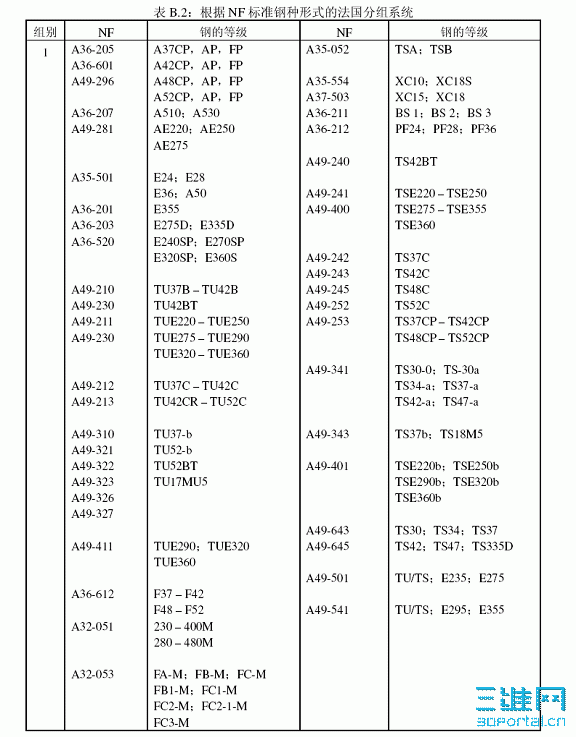

各位,想问一下法国的不锈钢牌号和国内的对比???
3 _* B4 `# Y  {! r* n3 p! x1 I- z8 D7 h) A) Z! G) N5 t

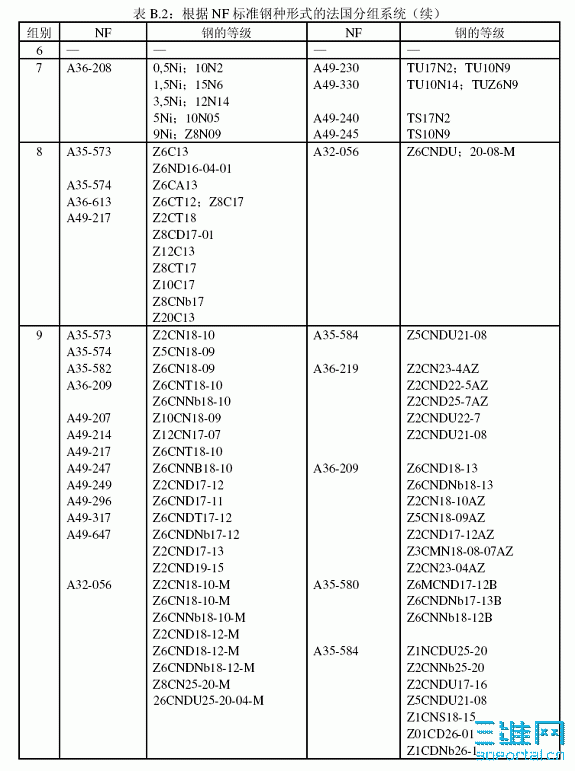

我这里有个法国的图纸,材料写的是:Z3 CND 17-11-02 ST. NF A 35-574
8 e6 I: a5 L; X% j% ^" u8 t1 X% W7 U; X$ ^4 G  B
不知道这句是什么意思》???
7 h- b- Q# `. F8 y7 [) N0 ?, z! f! a2 X" a0 k, c
我这里还有什么Z2  ,Z16等,哪位有这个对照表 啊?

Z3 CND 17-11-02是316L   00Cr17Ni14Mo25 m! Q0 ?- M4 t5 \1 n; B+ @/ ]8 T
Z2CN18.10N   00Cr18Ni10N
! A( f( x1 k6 ]" GZ12CN17.07    301  1Cr17Ni7* ^/ f# e* s% R; \& o4 K
Z3CN19.09  304L  00Cr19Ni10
+ u4 O( Y$ L0 G" b& z8 ~& h( O2 QZ3CND18-14-03   316L 00Cr17Ni14Mo2" n. Y! a7 u, S: \/ v; l
3 G; ]& ]! ^2 w, h& B
Z2CND19.15  Z3CND18-14-03  317L 00Cr19Ni13Mo3
tdragonfu + 3 技术讨论

& f2 [2 R+ G5 |$ A; k论坛里有世界钢号对照表,我就不发了

Z3 CND 17-11-02 ST 是法国的老不锈钢牌号。
) E" R% W& P5 @9 oNF A 35-574,这个是在欧洲标准出版之前,法国自己的不锈钢标准。% v* q; [% f& j* Y: G( A: ]$ h
等同于EN 10088-3-1995。标准中文名称:不锈钢 第3部分:一般用途的半成品、钢棒、线材和型钢的交货技术条件;标准英文名称:Stainless steels - Part 3: Technical delivery conditions for semi-finished products, bars, rods and sections for general purposes
