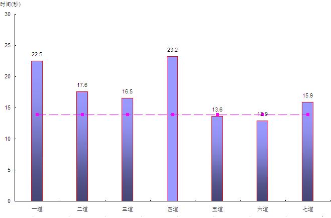

目前,公司正在做精益生产准备工作。在操作工负荷的统计表上遇到一点问题,有经验的朋友帮我看看。
2 s6 ]# w. j; n: w  A产品共7道工序,按客户的要求是13.9秒完成一只产品。: j. j, U4 X2 k' `3 \
统计数据如下& H" {! }9 h9 Z4 H2 i
第一道用时:22.5S/  设备增加到6台(3人)9 T8 j) J" y) V$ M8 R( E2 W) d; D4 @
第二道用时:17.6S/  设备加到6台(3人)
! H+ n) i1 F8 X* U3 X第三道用时:16.5S/  设备加到1
+ u2 w$ s0 l: P! E, B! P% N6 p! v第四道用时:23.2S/  设备加到8台(4人)% O7 o( E8 j# g  V* b5 g
第五道用时:13.6S/  设备加到1
/ e# S' ]7 i$ N" @1 h第六道用时:12.9S/  设备加到11 S) o7 Z& \+ s$ k2 {5 v, A
第七道用时:15.9S/  设备加到1台(第三道、第五道、第六道、第七道共1人操作)
; H9 s% E5 H/ N5 D2 Y/ N- v& ^以上统计数据是一人一台设备工作完成的时间,为接进客户的要求,需增加设备或人员优化方案。1 @& O( Z! s" ]2 D
问题:计算增加设备或人员后的完成时间。3 y. Z, |$ O7 n$ m, h
. X- y, k  s6 K % E& s2 ?  a  W* w
(图中横线为客户要求时间,其余为操作工完成时间)

是不是这样的,见图片:: l5 b9 B9 T6 V8 [9 b& D$ z
工序号单位时间3 A' a" x! ~/ x# Q# Z. o4 ~, t) G. f
S//人)
设备数 单位产品时间
3 O( c5 p' K, U8 D
S/台)
操作员数 单位产品时间
6 I" g4 A1 f" U2 s
S/人)
第一道22.563.8 37.5
第二道17.662.9 35.9
第三道16.5116.5 116.5
第四道23.282.9 45.8
第五道13.6113.6 113.6
第六道12.9112.9 112.9
第七道15.9115.9 115.9
YHHL + 3 应助
 楼主| 发表于 2010-1-29 07:35:20 | 显示全部楼层 来自: 中国浙江台州
感觉这样有点说不过去啊。第四道是用时最长的。为什么单位产品时间最短了?产品增加了,人数增加了,我想所消耗的时间也更多了吧。
发表于 2010-1-29 11:40:36 | 显示全部楼层 来自: 中国上海
+ c' b& C6 v! i: \9 N+ j& y4 j1 P* H/ r; e+ C! i
的确第四道工序所需要的时间最长,但是由于你增加了设备和人员,这道工序的产能提高了,自然单位产品所需要的时间就短了。
* Q6 [( o# T9 ~) L* T% c. v假如一个产品,1台机器做需要10秒钟,两台机器同时做的话,那在10秒钟之内我能生产出两个产品,也就是说一个产品就只需要5秒了,这个客户要求的13.9秒就是这个意思。
发表于 2010-1-29 13:28:08 | 显示全部楼层 来自: 中国上海
按2楼的计算,你需要调整每道工序的产出时间,最好都能按第五道工序的13.6秒来控制,这样一来,你的产出就是每件13.6秒,就能达到客户要求的13.9秒.8 E( N: o, A  @9 ?3 e8 R
另外,你第三道、第五道、第六道、第七道共1人操作,是不行的,共十几秒的时间,1人操作会累死的.

不可以超过13.9秒的,那个是节拍。 使用最慢的设备来适应节拍。 所有工序都按照节拍来制定。 考虑一下阿布局,不一定非要哪几道序非得一个人。

2 k1 v# ~* q0 }+ Q赞同svw0936版主的分析,建议楼主去看看《学会观察》这本书,如果英文好的话,可以直接看《learning to see》
5 M8 T  z3 _, u在你的问题里,因为你的产量是由设备来决定的,所以时间计算要以设备为基准。
