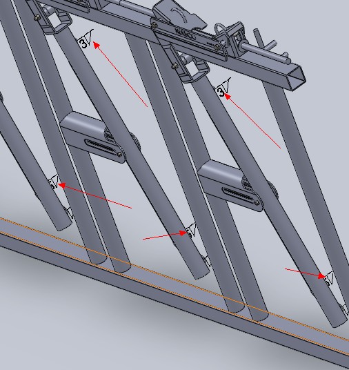

焊件添加圆角焊缝后 自动出现焊接标注符号,如何隐藏

取消 “视图——所有注解”

另一种方法:SW中焊缝是作为零件处理的,在左边结构树中点击相应的焊缝零件,展开其结构树,右击注解---显示注解不选中即可隐藏相应的注解。

% ?% {7 P! ~" A) r. y9 H焊缝是作为实体处理的吧?大哥,能说的更详细点吗?我还是没明白.
