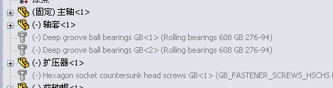

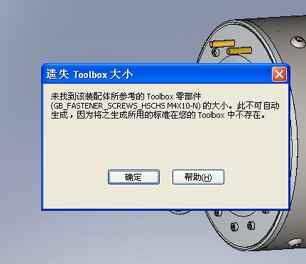

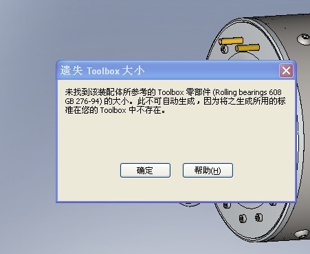

发表于 2010-1-28 14:50:01 | 显示全部楼层 |阅读模式 来自: 中国浙江杭州
打开别人画好的SOLIDWORKS装配体
% x! I+ ]7 L. c  d6 Y- o' O! I发现toolbox里面的一些东西显示不了9 _/ U! u8 L& H# y  p! C
报错如图所示! @; x  v/ H7 Z) ~3 i
0 |3 l, E: U6 P* B8 y 2.jpg # ?& ?, P, ~( X2 |7 g& M' T/ M/ L
发表于 2010-1-28 15:57:25 | 显示全部楼层 来自: 中国浙江杭州
正常错误!在装配体中插入同规格的零件,不需要装配位置正确,然后删除并关闭装配体文件,再打开,问题就应该可以解决了!如果你修改过TOOLBOX的数据库,那你只有再重新装配了!
发表于 2010-1-28 22:45:23 | 显示全部楼层 来自: 中国安徽淮南
遇到过这种情况。) o( n. a, \9 [4 I" f8 @% h
别人的装配体,若不是把完整的零件全部发给你的话,并且,若是其中任何一个零件,和转给你的路径不一样的话,同样也会在你的电脑上打开的装配体中,缺少这个零件;另外,若是你已经打开了别的装配体或零件的话,而其中有相同名字的零件,也会由先打开的零件取代后来的装配体中的零件。
/ w; n8 i6 J; y% m对于标准件,若是在生成装配体时,没有单独的保存一下,只是存在原来绘制装配体的电脑的临时文件中的,那么,你打开转移过来的装配体时,由于没有将使用中的标准件一起转移过来,同样也是不会看到,也就是和你删除了它的情况一样。
发表于 2010-1-29 10:27:34 | 显示全部楼层 来自: 中国北京
2#说得对,在toolbox找到对应零件,插入后再删除就行了。
