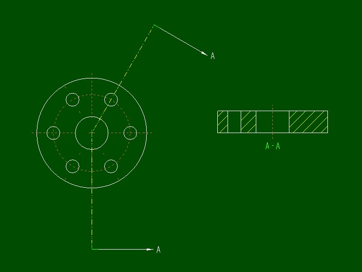

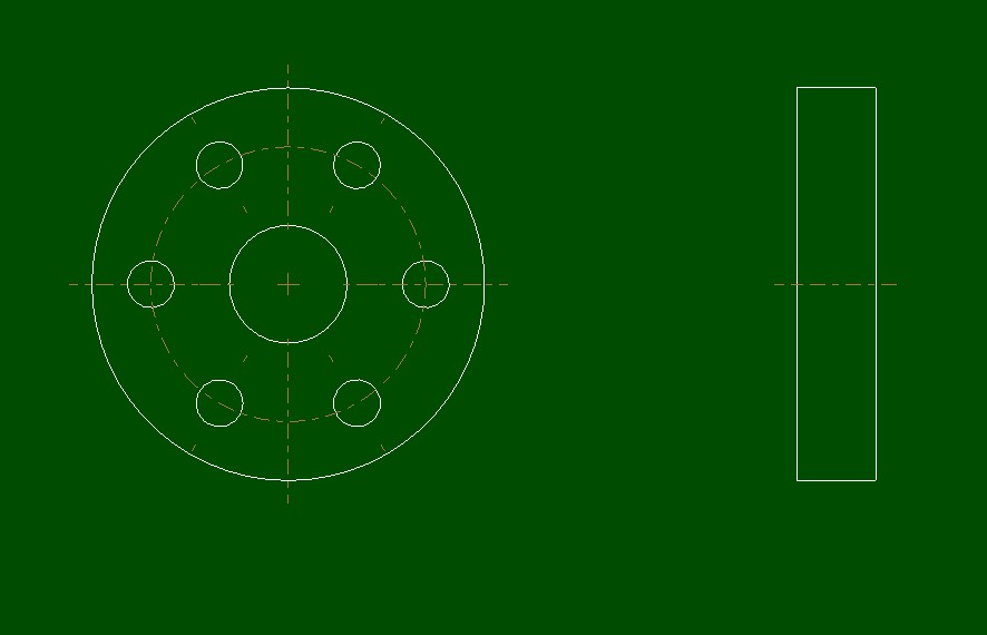

我在做proe旋转剖的时候没剖之前视图是正确的定向的如图所示,可是做了全部展开以后视图就发生了旋转如图所示。请问大家这是为什么

估计你那个剖视图不是投影视图,是一般视图,一般视图在全部展开时就出现你说的问题。* c& O, H' K7 G8 F0 N! h
如果是投影视图的旋转剖就不会出现你说的问题。3 L# Q. a3 X, t2 a" D/ U$ b
另外你这个不要全部展开,要选择绕中心线旋转展开。

 楼主| 发表于 2010-1-28 16:42:27 | 显示全部楼层 来自: 中国浙江温州
2# zorro2
' G( ^: a# U' d) g' p( s5 a4 O2 u请问绕轴旋转展开是怎么做的啊
发表于 2010-1-29 13:54:46 | 显示全部楼层 来自: 中国浙江杭州
这个剖面本来就是绕中心线剖的
发表于 2010-1-29 14:22:51 | 显示全部楼层 来自: 中国辽宁沈阳
选择展开对齐选项
发表于 2010-1-30 08:17:15 | 显示全部楼层 来自: 中国浙江宁波
楼主为什么用旋转剖面呢?为什么不用孔对孔直线剖面?
