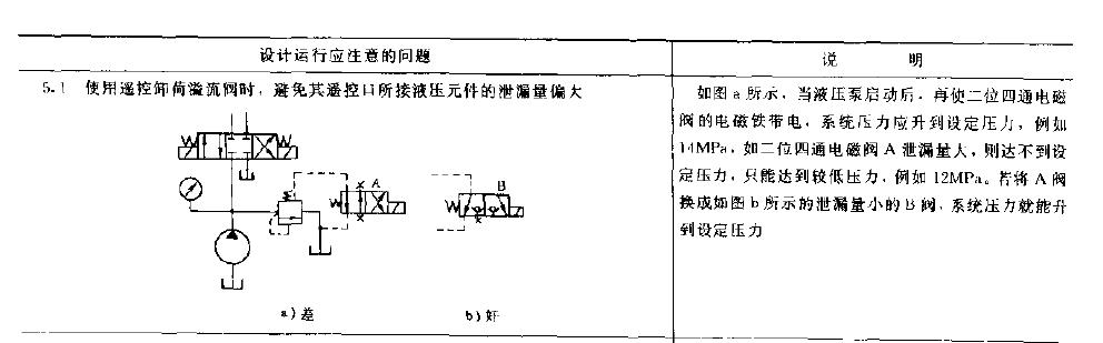

9 o7 Y; ?" Y* L+ l. X1 T& m8 _怎么样在原理图里面判断阀的泄流量大小??
$ P  }  M9 P- J* Q8 S. q如图:
; [* m$ I+ X* B( V" i  `  O 1.JPG 2 f+ R. ~- p2 y7 \
) M0 N% o! p- L7 B, O+ r
为什么A阀的泄流量比B阀的大了??

A阀是滑柱式的.B阀是球阀式的.六通滑柱式换向阀在40L流量14MPA,10秒内泄约为8-14ML.球阀式基本可以达到零内泄.

也就是说主要看原理图中阀的密封结构了???
