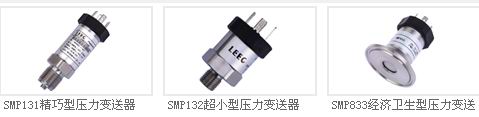

发表于 2010-2-1 16:24:49 | 显示全部楼层 来自: 中国山西太原
压力传感器也叫压力变送器,形状如下图。将其安装在夹盘与吊轴之间,将显视和控制仪表安装在横梁上,接上电线即成。

发表于 2010-2-3 15:15:52 | 显示全部楼层 来自: 中国广东广州
0 @5 o3 T7 v- x( F& B( V1 i/ _gaoyns 发表于 2010-2-1 16:24 http://www.3dportal.cn/discuz/images/common/back.gif
. f+ W6 L, m5 k" ]& O
- w4 U* V( K* N. ~# Q( ?  o你这个是流体测压的,液压管路上测量压强的,用在这里怕是不合适
* E% k5 F# y# z) r0 f% p
2 }) u! Y) Y' ?9 p  Q, z采用伺服电机驱动丝杆,根据伺服电机的平衡电压就能计算出压紧力了,而且调整压力和行程都很方便
