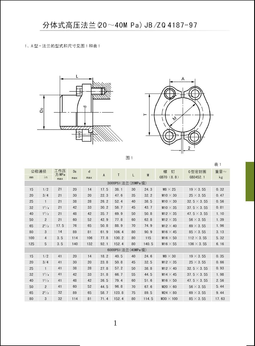

发表于 2010-1-29 11:17:40 | 显示全部楼层 来自: 中国上海
本帖最后由 jiang.jh 于 2010-1-29 11:19 编辑 # d- ?+ ?; T+ P5 |
* `' y" B- B  D7 o半法兰标准等效采用国际标准ISO6162《液压分体法兰》与机械工业部标准JB/ZQ 4187-2006《分体式高压法兰》

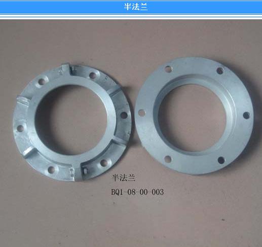

发表于 2010-5-11 17:16:29 | 显示全部楼层 来自: 中国湖北武汉
学习了,3楼解释让人一目了然,但是4楼的图片,怎么也会叫半法兰?: l/ K1 u7 E) m
明明是整体的啊!?
发表于 2010-5-11 23:50:02 | 显示全部楼层 来自: 中国湖南长沙
通俗叫话,不具有唯一性,所以也不是准确的专业机械术语,8 K7 [8 B( U6 m: m
在某些地方,也有把半联轴器的单边连接法兰叫作半法兰的

发表于 2010-5-14 23:23:57 | 显示全部楼层 来自: 中国宁夏银川
图片看上去,怎么像透盖?
发表于 2010-5-15 12:49:27 | 显示全部楼层 来自: 中国江苏常州
楼上上传的图片也叫半法兰??

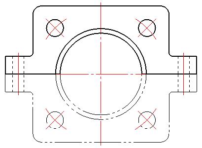

发表于 2010-5-25 20:27:38 | 显示全部楼层 来自: 中国广东惠州
典型的还有SAE对分法兰啊,很常见的!
