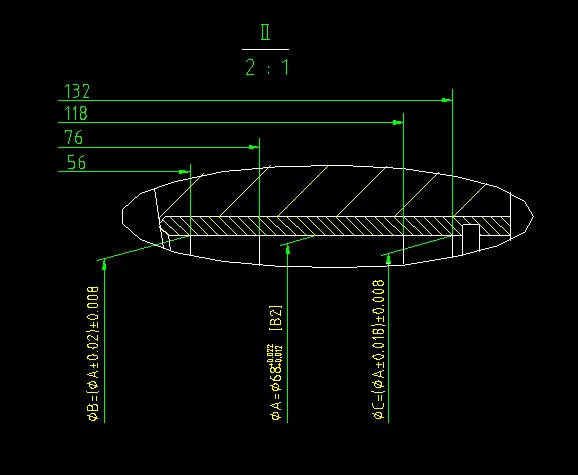

各位坛友,老顽童碰到难题了,此图中的尺寸公差如何换算?望指教。' X" u! {; w+ {+ Z3 a

你的公差是非标公差
: J) S# v0 ~* ^5 W& V$ @) l8 C% ?+ S; L$ i但是与标准的公差是相近的6 t! }- o" F0 r4 _: T6 ?* N
中间的φA相当于G5' `# ~+ q/ U* j6 a/ n& k7 U
而φB;φC是降低了一个等级,相当于G6; p) D) A3 G2 I' w( z
公差和配合是又原则的
) H  v! P* o+ H8 ~, n采用非标的公差是又原因的3 ]( V7 C7 F, Z/ b
你的这个三档是装配什么的?0 p' C( A: ^7 B& W1 E
-----------+ p/ E8 B0 N4 \- J: b5 r
分析出来你的这个公差是有问题的' o7 o3 o5 S/ L3 U7 N1 P# i8 Q! b
中间的公差小--如果在极限位置的时候. f0 [. ^# e. T2 J! g: V
两头的大% u5 f/ C/ V- s( j- u( W
那么里面的装配件如何进去呢?---假定是都在极限位置的时候
5 n! K7 q& H, u" a. }' O6 M如果都是在中间位置
5 |( H! F1 ^0 t. b5 C那么你的这个公差也有问题---如何加工?

, [7 Y& P8 q3 f& p0 {  s你好,图是厂家提供的,图示尺寸是一发动机活塞销孔尺寸。
