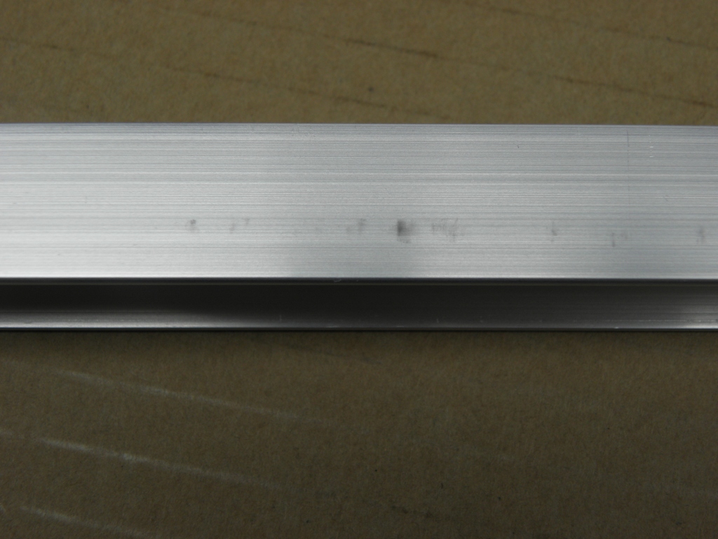

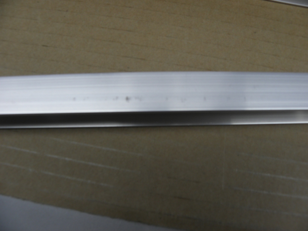

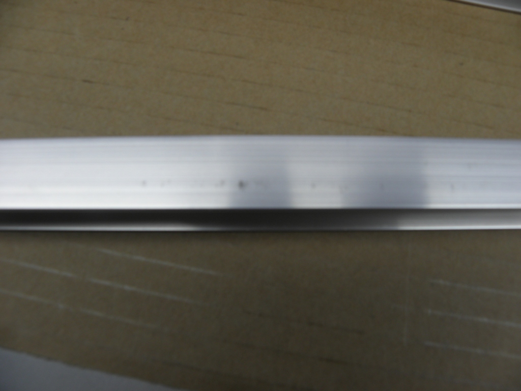

[求助] 铝合金6005-T5钝化完,运输途中产生黑色的擦伤?附图
发表于 2010-1-28 20:23:46 | 显示全部楼层 |阅读模式 来自: 中国福建厦门
铝合金6005-T5钝化完,运输途中产生黑色的擦伤?附图; Y5 Y: N! N- d, r4 E* i( D- u) ]4 Y3 L
如下图,这种擦伤,用酒精擦不掉,只能用橡皮擦擦掉,而且擦完后会比周边的亮。6 V6 M3 [0 s6 W! ^+ e+ Q* q5 k
1、除了包装外,有没有什么办法可能消除这种擦伤?
. N  V/ O" z0 `& I! @3 R7 C  \7 w2、用橡胶擦擦亮,有没有什么办法让其与周边一致呢?
发表于 2010-1-31 14:37:07 | 显示全部楼层 来自: LAN
8 \$ ?' Y+ o* p9 m! A2 y" ?-->包装是最佳的方法!作表面硬化阳极处理也行。
! f" g) j- q/ K$ v) E& S* R* J* p- `  z' l+ E3 P# }
2、用橡胶擦擦亮,有没有什么办法让其与周边一致呢?) k, Z5 V* m4 d+ a
-->亮点处的晶粒己被挤压细化!造成与周围光泽不同。. r. i/ P- @- j, W
    需再固溶处理使晶粒一致。
