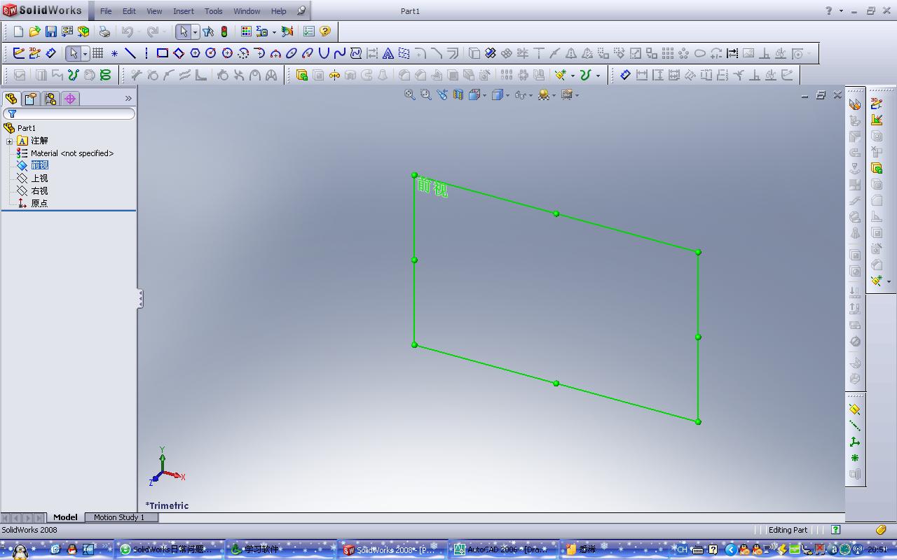

我把SolidWorks选项设置里面设置成菜单用英语显示为什么左边还是有中文,其他地方都是英文了,就那个地方是中文(见附件),有没有人知道怎么解决?谢谢!
发表于 2010-1-28 21:32:49 | 显示全部楼层 来自: 中国上海
好像安装是先要把系统‘语言’选到E文,再安装SW的E文。
 楼主| 发表于 2010-1-28 21:36:56 | 显示全部楼层 来自: 中国江苏常州
那为什么我设置用英文显示菜单的选项其他都是英文就那里还没变啊?
发表于 2010-1-28 21:57:36 | 显示全部楼层 来自: 中国浙江绍兴
这个汉字显示是在模板文件中的,要把这个改成英文,需要在安装SW时选择语言为英文,这样默认安装的模板就是英文的了。或者直接修改模板文件,用英文的模板覆盖原模板。
发表于 2010-1-28 22:00:03 | 显示全部楼层 来自: 中国台湾
基準面可以自己改名稱,6 O' N! @0 [) J3 `/ N
或是使用『C:\Program Files\SolidWorks Corp\SolidWorks\lang\english\Tutorial』底下的範本。9 S) Q" @8 z3 A; S8 u, x
試看看
 楼主| 发表于 2010-1-28 22:23:44 | 显示全部楼层 来自: 中国江苏常州
我解决了,既没有重装软件也没有更改模板文件

我记得以前自己是把一个文件删掉就好了,具体的忘了因为平常不用SOLIDWORKS软件

D版的有時會這樣,把系統關掉再重開讓系統默認就好了
发表于 2011-7-22 08:22:30 | 显示全部楼层 来自: 中国北京
先选上使用英文特征和文件名  再选使用英文菜单
