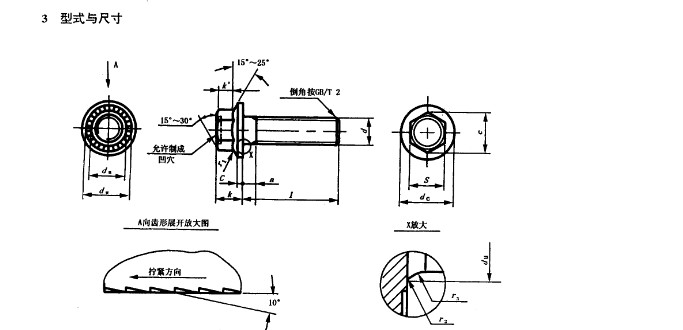

已经知道螺栓A B C等级的含义,呵呵~麻烦专家指点一下(六角头螺栓)与(六角法兰面螺栓)使用的场合?区别?

发表于 2010-1-29 08:21:13 | 显示全部楼层 来自: 中国北京
带法兰面的螺栓有一定的自锁功能:仔细观察法兰面上应该有一棱一棱的结构,用在自锁要求不高的场合。

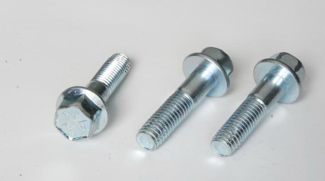

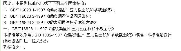

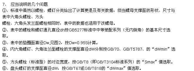

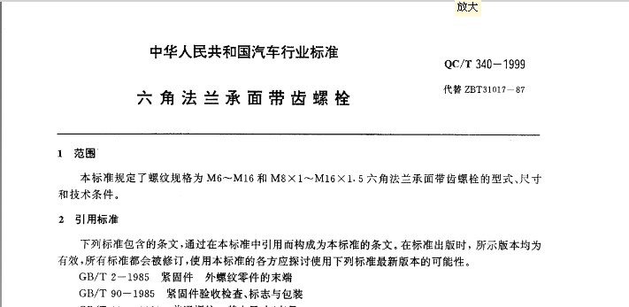

发表于 2010-1-29 08:47:52 | 显示全部楼层 来自: 中国江苏常州
发几个图片看看
# x9 K5 H* L# I# ?. |3 m. r从这些图片可以看出% M) G3 g0 Z% U. C
法兰面有带齿和平的两种
2 P5 }2 q" r5 @  n' p与承载面积有关。
发表于 2010-1-31 12:22:10 | 显示全部楼层 来自: 中国湖北黄石
五楼的回答非常专业,分享了
