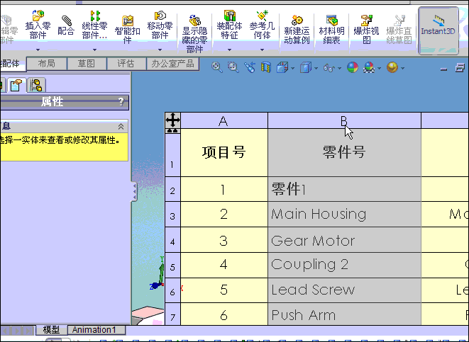

我用的是SW07版的,请问各位:在装配图的“材料明细表”里的“零件号”如何与零件(模型/图纸)链接?谢谢!

本来“材料明细表”里默认的模板就有“零件号”这一栏,它就会自动生成的,如果你的模板是你自己定制的不见了,你可以这样做,点选上“零件号”这一列后,看它的属性栏里,有个“列类型”对话框,下拉单里找到”“零件号”就可以了,参考10版的

还需要在零件文件里定义一下,文件-属性-添加
