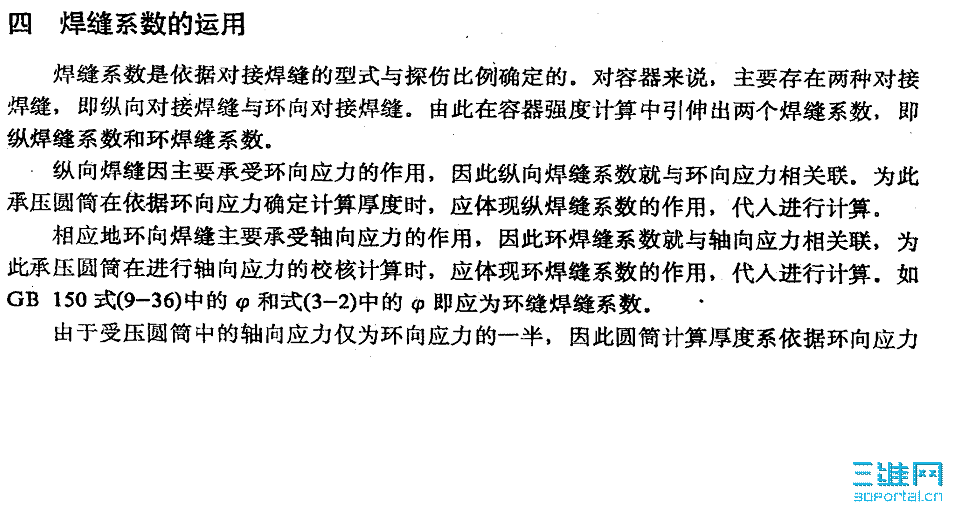

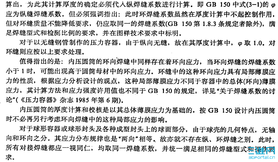

强度计算按环向薄膜应力来计算,取纵焊缝系数,这是为什么?
发表于 2010-1-29 15:53:38 | 显示全部楼层 来自: 中国上海
环向应力是轴向应力的2倍啊
发表于 2010-2-4 15:17:21 | 显示全部楼层 来自: 中国北京
请看《压力容器工程师设计指南》中的解释:
& Z6 x2 d3 O& I% Q5 h* C: L a.PNG
