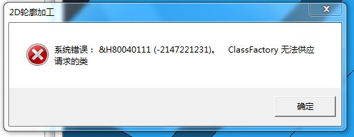

! z7 v! @1 u- ?$ W7 s( t5 S; i. ^WINDOWS7下能用PM外挂吗?我在几台WINDOWS7下都装了PM9和PM10了,用PM没有问题,但就是几乎所有的外挂都用不了!要么就是提示PM没有安装,要么就是提示PM没有运行,甚至直接挂了退出!还有就是与PM连接不上!!请各位看看是什么问题,谢谢谢谢!

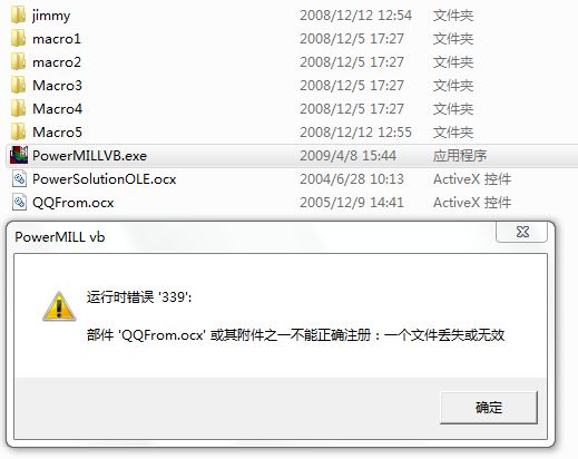

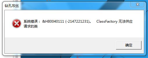

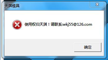

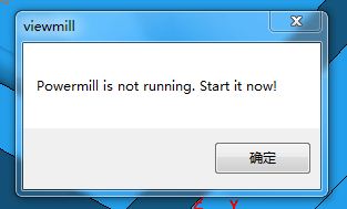

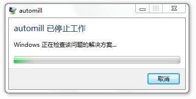

 楼主| 发表于 2010-1-29 23:41:15 | 显示全部楼层 来自: 中国广东江门
出错图片如下
发表于 2010-1-30 17:07:23 | 显示全部楼层 来自: 中国广东东莞
没注册控件!注册下就好了.你也可以用不需要控件的PM辅助工具测试版(20100129日更新)

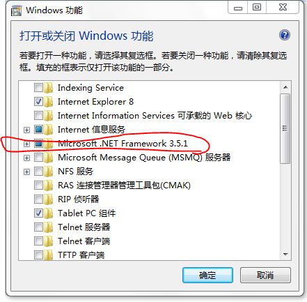

 楼主| 发表于 2010-2-1 08:25:38 | 显示全部楼层 来自: 中国广东江门
我用的是WIN7,已装有Microsoft.NET Framework3.5.1了(见下图),但还是用不了你这个不需要控件的PM辅助工具测试版(20100129日更新)。PowerSolutionOLE.ocx也已装了一部分,有些地方复制不上。还需要怎样注册呢?请指教!
发表于 2010-2-1 19:19:00 | 显示全部楼层 来自: 中国浙江杭州
.net的安装版本需要跟外挂的.NET版本一致,控件必须在DOS下注册

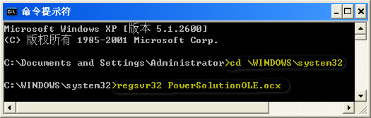

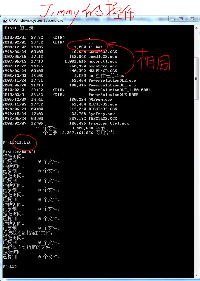

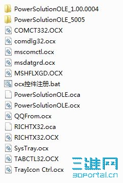

 楼主| 发表于 2010-2-1 23:35:53 | 显示全部楼层 来自: 中国广东江门
; [5 g' k8 o9 W4 H% d' u' P4 \2 \8 ^% R
控件是JIMMY的,是这样注册吗(有一部分之前已复制进SYSTEM32了)?见下图

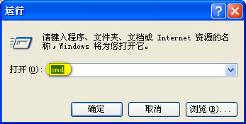

发表于 2010-2-4 07:57:05 | 显示全部楼层 来自: 中国广东广州
将你的OCX或Dll文件复制到C:\WINDOWS\system32目录下,运行cmd打开Dos, cap01.jpg 并且改变当前目录路径至同样的目录(CD \WINDOWS\system32),然后输入regsvr32 控件文件名(带扩展名) cap02.jpg 。注意命令与参数之间要补空格。

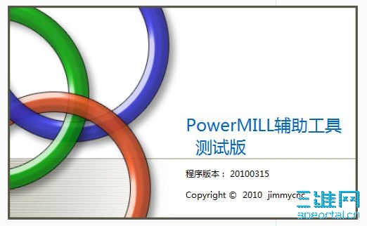

问题还是没有解决啊!按理说在WIN7下不用注册就可用JIMMY的最新外挂了,但在版本20100312前的我一双击<PowerMILL辅助工具.exe>就挂了,之后两个版本可打开,但与PM还是连接不到!请问这是什么原因呢?) L# g/ K$ n/ t. K6 ?3 J6 C' v

发表于 2010-3-16 13:13:20 | 显示全部楼层 来自: 中国广东东莞
问题还是没有解决啊!按理说在WIN7下不用注册就可用JIMMY的最新外挂了,但在版本20100312前的我一双击就挂了,之后两个版本可打开,但与PM还是连接不到!请问这是什么原因呢?4 X0 R  T6 v: H: K
我现在都有退回用XP的冲动了!!- f; h( E' b6 L6 K0 |: P
freeceke 发表于 2010-3-16 10:08 http://www.3dportal.cn/discuz/images/common/back.gif
0 a, x' M2 u7 [' c# T

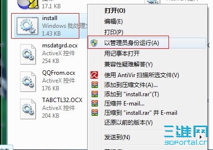

" F# v9 ^4 }1 y4 |4 {8 M1 r; c1.注册控件不成功是因为你需要右键-以管理员身份运行.
# j- I: ?( C0 f" o* \) U. u 01.jpg : k) b6 X% H/ e7 Z5 @$ s% i. J
2 D( ~, p" g9 X0 j; N7 b& J" w6 Y* `
2.我最新的外挂与PM连不上问题我不知道你的具体情况不能下结论.想问下你装的PM是什么版本的?是不是安装版的(不能是绿色免安装版的PM).先关掉所有的PM.再打开我的外挂.如果会自动开启PM说明连接成功.
 楼主| 发表于 2010-3-16 17:07:17 | 显示全部楼层 来自: 中国广东江门
我的WIN7的版本是6.1.7600,PM的版本是PowerMILL Pro 9.003 SP5 (CodeBase 1111129),是用1.8G的完整版安装的。其他的外挂用不到也无所谓,但我觉的你的最新外挂很好用!我想只用你那个外挂也足够了,只是始终都是用不上!!另外控件注册我用的是这个,见下图(我已用管理员身份运行了):
