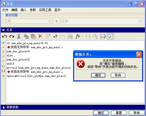

我在制作bom的时候利用关系求质量,输入关系以后出现了错误。提示发现无效的符号,有人说要在参数里面定义一下无效的符号。可是我不知道该怎么定义。大家知道的话帮忙看看

点开下面的局部参数就可以定义了, 点开+ 号输入就行了.

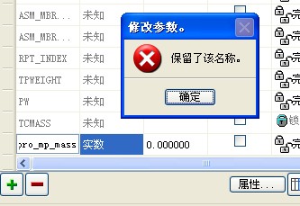

 楼主| 发表于 2010-1-29 14:44:09 | 显示全部楼层 来自: 中国浙江温州
2# ganyiwei
" L3 h- E5 S& c2 h5 r( k0 l你好是定义asm_mbr_pro_mp_mass这个参数,还是定义pro_mp_mass这个参数呢?具体定义为什么呢

发表于 2010-1-29 16:30:01 | 显示全部楼层 来自: LAN
本帖最后由 ganyiwei 于 2010-1-29 16:31 编辑 8 o6 Y5 s) l  U3 z
' ^' h+ m! D' t# C$ \  x% }& \定义  asm_mbr_pro_mp_mass
- z. _9 k: Z% O1 Cpro_mp_mass是系统参数(质量参数), 不需要你来定义了.

 楼主| 发表于 2010-1-29 16:56:24 | 显示全部楼层 来自: 中国浙江温州
5# ganyiwei 7 ]# f2 q2 n  O# n7 ?. `
再麻烦你一下,asm_mbr_pro_mp_mass具体定义为什么啊
发表于 2010-1-29 17:12:22 | 显示全部楼层 来自: LAN
因为它不是系统参数, 所以需要你" 介绍" 给PROE认识.
 楼主| 发表于 2010-1-29 17:44:42 | 显示全部楼层 来自: 中国浙江温州
8 v  [, W( A1 U2 t5 K, ^4 D6 l1 T  ~0 A' z
7# ganyiwei
9 v& ~# v" E( N4 W3 |4 i这个意思我懂 我的意思是在局部参数里面把它定义为什么值来介绍给proe
发表于 2010-1-29 20:05:04 | 显示全部楼层 来自: 中国广东广州
任意值。。。。。。。。。。。。。。。。。。。。。。。。。。。。
