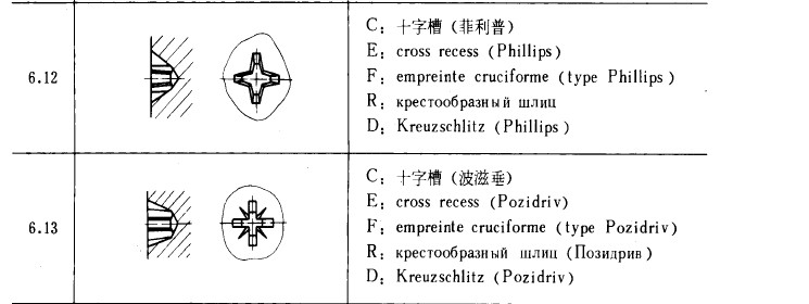

就是所谓的Philips(菲利普) and Pozidriv(米字)

去看一下-----中华人民共和于国国家标准GB944.1螺钉用十字槽
; l+ w1 U: n5 B& t“本标准规定了适用于螺钉、自攻螺钉及木螺钉的十字槽,并分为两种型式:
7 ^+ A3 }) N( T3 i# g/ n& UH型十字槽— 目前为优选槽形。
2 I1 G# t7 w8 B5 {Z型十字槽— 暂不推荐采用。-----”

个人体会,带一字通槽的更好用。
$ Q' e6 d/ b8 a' K“本标准规定了适用于螺钉、自攻螺钉及木螺钉的十字槽,并分为两种型式:0 F. u9 x7 F8 S. C
H型十字槽— 目前为优选槽形。4 O7 j. ^4 L$ v7 M3 L, Y* l3 ^
4 M5 f1 ~. t" S, a) Fcsdlfj001 发表于 2010-1-29 15:41 http://www.3dportal.cn/discuz/images/common/back.gif
# U0 |* a; F$ q0 x是的H型优选,但请注意Z型是欧洲人喜欢使用的(GB只是对于我们自己来说,但你不可能只做国内产品)
% {: d2 C9 L* r/ k并且H型批头可以驱动Z型,但Z型批头不能驱动H型' a  `+ ], }9 T0 M! _
* q* @8 W2 h7 _. |# E' I一字槽的选用看使用条件,H型的驱动力矩承受大于一字槽
