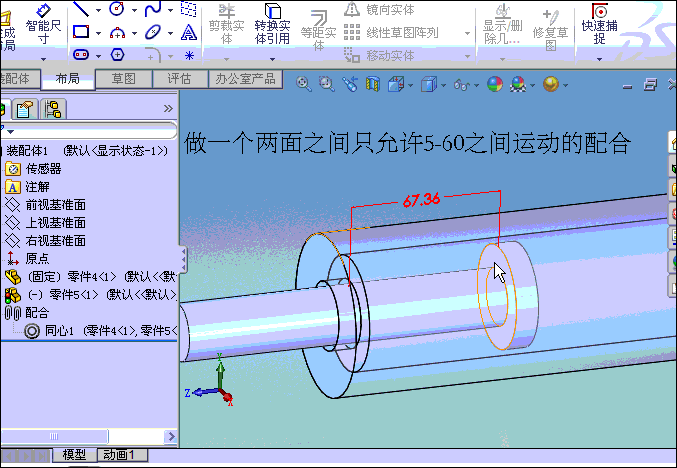

怎么在装配体中 限制活塞的移动范围 ' x& X3 ?  s8 E) M
8 f* q7 z& C; m. d/ n8 S比如活塞就能在指定的范围内移动

/ a  E# Z) F* L+ [0 f1 ^在装配体高级配合里,请看:
- I- `& |/ c1 ?! M[img][/img]
发表于 2010-1-29 15:30:02 | 显示全部楼层 来自: 中国上海
图片发不上来,你到配合中的高级配合中,找到“宽度”即是

非常感谢   利用碰撞检测 里面有最大和最小值
发表于 2010-1-29 15:44:39 | 显示全部楼层 来自: 中国辽宁营口
距离配合有limited选项

我估计三楼本业是会的,但是说错了,楼上的是正确的,所以在这里给三楼做个补充说明,楼主用碰撞检测是不对的!!
发表于 2010-1-29 19:41:13 | 显示全部楼层 来自: 中国浙江杭州
设置好活塞一个面与缸体一个面的距离就行了吧
发表于 2010-1-29 19:45:16 | 显示全部楼层 来自: 中国重庆
高级配合里的距离配合,有最大值和最小值的,你输入后配合要素就只能在这个距离限制内移动了
