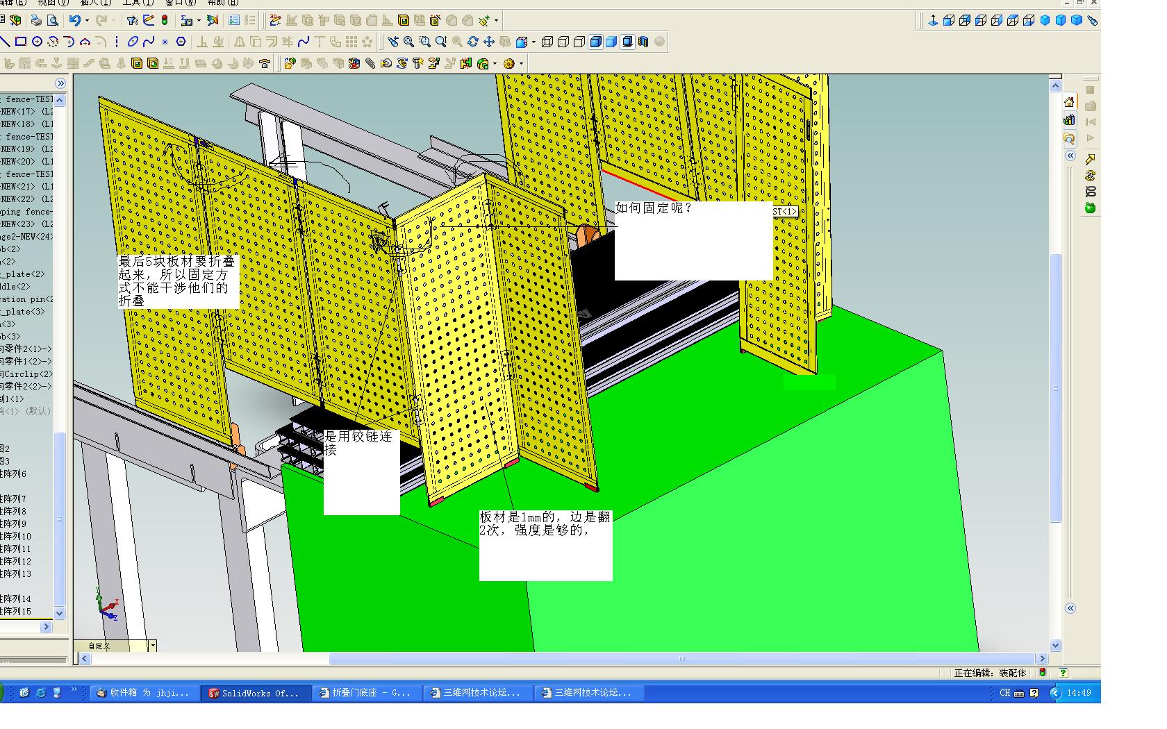

0 ~7 L7 Y+ ^; K1 q8 |- r* j2 {7 _5 ?恩,好的,绿色地台是不能破坏的,你也看到了板材的底部也用橡胶条加了防护,防止刮伤地表。
2 w1 \1 I5 \0 P8 L9 K1 z( b+ O7 X4 l3 I! s
设计的要求是   简单  方便  美观 可以大胆想象!!/ ]& C6 y2 E1 o5 W0 Q# Q4 k
  x8 U9 q; c- F$ S7 q) a! N如有不详细可以继续补充
2 {5 L. g8 x0 \+ U( g9 v8 t+ o; z: H% F+ s. d& I

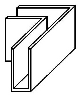

发表于 2010-1-29 16:09:29 | 显示全部楼层 来自: 中国上海
极简单,拿块塑料加工出90度窄槽,上下一卡即可,不用拔掉即可。

发表于 2010-1-29 22:08:48 | 显示全部楼层 来自: 中国黑龙江
本帖最后由 shifeng18 于 2010-2-1 10:08 编辑 % R0 X2 {$ q# z' _. h* `! [  F
9 z5 r; @0 |5 B' P' _' I
刚刚看到。4楼的办法很好,可以使用塑料板弯曲焊制。塑料板下也可以加软塑料或橡胶板。2 o+ d: h" ]) Z
槽中插你的屏风,上下均插。画了个直角的,180度及其它角度均可以。目的与直角的同高度。
! V5 P5 L' H* `0 G3 M有180度的吗!你的屏风有风吹吗?1毫米的板子不会有太高的要求吧?

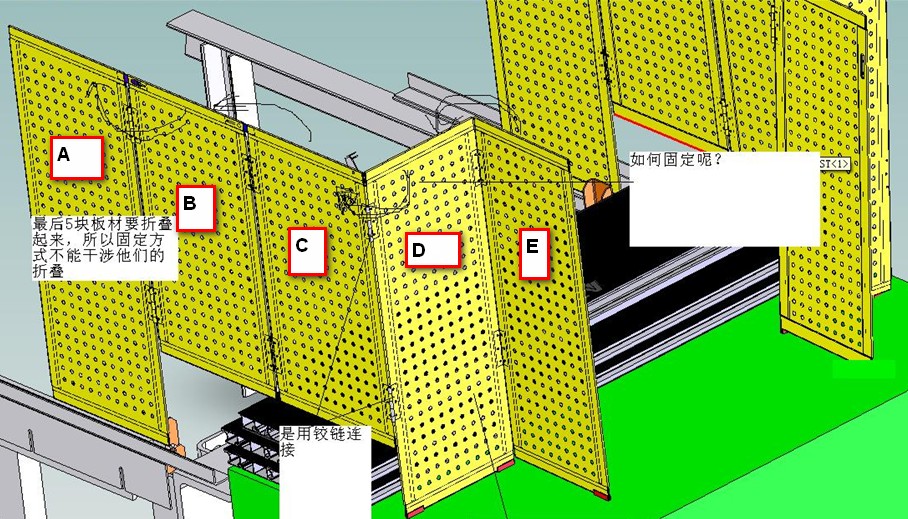

发表于 2010-1-30 22:51:09 | 显示全部楼层 来自: 中国浙江宁波
首先不知道楼主这个是做什么用的,就图形上看,好像是利用类似两扇屏风的东西与外围隔绝,处理里面的工件。在工件处理完后,打开屏风利于搬运工件。如果是这样的话,折叠这几扇铁板很简单,板与板之间就用合页连接(就是老式窗门上用的合页,大小可选,经济实惠)。从图形上看A板应该是固定不动的,日常工作中需要将B、C、D、E依次折叠与A上,这时我们就在合页上下功夫,因为每个合页只能作270°的旋转,就利用这个特性依次将合页一正、一反的安装不久可以了吗。(假如A与B连接用正面,那么B与C连接就将合页反向装,依次类推。。。)
华氏911 + 5 技术讨论
发表于 2010-1-30 23:20:12 | 显示全部楼层 来自: 中国广东广州
中间的门板设计得比第一块和最后一块相应短一点,并且上边对齐,板与板之间或正或反安装门铰链,在各板的内侧同一高度安装拴孔,届时需要时用直栓在里面拴上,各板就可固定住了。不知这样设计楼主满意不?

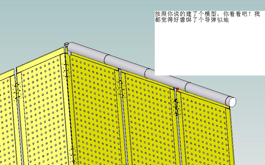

A板是固定的,各板之间是用铰链连接的(这一点从楼主给楼上各层留言得到了确认),根据上面的图形和使用需求,B、C板与A板为同一平面,正是因为采用铰链连接,所以无法让让D板与C板垂直(即如仅通过铰链连接,虽保证使用的灵活性,但B、C板本身就不太稳固,再让D板与C板垂直,那就是一种失稳状态。楼主,我这样说得对不对?)。不要灰心,办法是有的!只要A板固定,A、B、C为同一平面,楼主就可在A、B、C板的同一高度各焊上或用适当方法各安装一对间距适当的插销耳形圆环(孔径51mm较适合),在D板的同一高度处照同样方法安装一对边长为32mm的耳形方环,使用时,将A、B、C拉成一平面后,从A板这一端将一直径约50mm的、长度适当的、前端(即近D板这端)开一键槽(深和宽各31mm较合适)的圆棒或者钢管穿过这些耳环一直伸到C、D结合处,然后在D板的耳形方环中插进一边长为约30mm长度适当的方管,近C板的这一头直接插进前者(即A、B、C板耳环内的那根圆棒或钢管)已开好的键槽中。这样就可固定D板了,工作量不大,简单、方便、灵活。对于其它板有需要固定,都可按照以上键槽配合的思路一步一步地加以解决。
华氏911 + 5 技术讨论
发表于 2010-2-1 09:36:06 | 显示全部楼层 来自: 中国广东广州
方管和圆管本身就作为活动零部件用的,或者说是作为用以固定各板的工具来使用的,使用完后,当然应该作为工具将其妥善保管。如为了省事,可在合适位置钻一小孔,用绳套穿过小孔后然后将其直接挂在上述的耳环上亦可。这样说,楼主应该知怎么处理了吧?
 楼主| 发表于 2010-2-1 10:34:23 | 显示全部楼层 来自: 中国江苏南京
方管和圆管本身就作为活动零部件用的,或者说是作为用以固定各板的工具来使用的,使用完后,当然应该作为工具将其妥善保管。如为了省事,可在合适位置钻一小孔,用绳套穿过小孔后然后将其直接挂在上述的耳环上亦可。 ...
6 k& O5 G& V+ L6 h" B8 D/ pCLIMBER7112 发表于 2010-2-1 09:36 http://www.3dportal.cn/discuz/images/common/back.gif
上面的朋友可以看看?你这个棍子有1.2米,好长啊

发表于 2010-2-1 21:41:16 | 显示全部楼层 来自: 中国广西桂林
(接15#、16#、17#的思路)如嫌1.2m太长,可以优化,那就是在A、B板缝处和 B、C板缝处改用短的插销,在D板上在以上所述设计的一对耳环中间加装一只耳形圆环,这样就可将上面所设计的穿过A、B、C板一整根的长为1.2m的棍子缩短到半个板宽多一点的长度(也就是250毫米左右),同样D板上的方管如需缩短,亦可照此思路进行优化,但是键槽配合的思路是不能舍弃的。

) _0 s2 |# D* e
% t  f2 b0 x" y, r% X7 _) o最简单的方法就是在D板的两侧各焊上或用适当方法安装一对称板(无需跟D板同宽)作为支撑脚,当然为了保护地台,也要在支撑脚上附装上橡胶垫。为了方便整个屏风收拢折叠,注意支撑脚的高度不能高于C板的下沿。(如其它板如需固定,亦可照此解决)

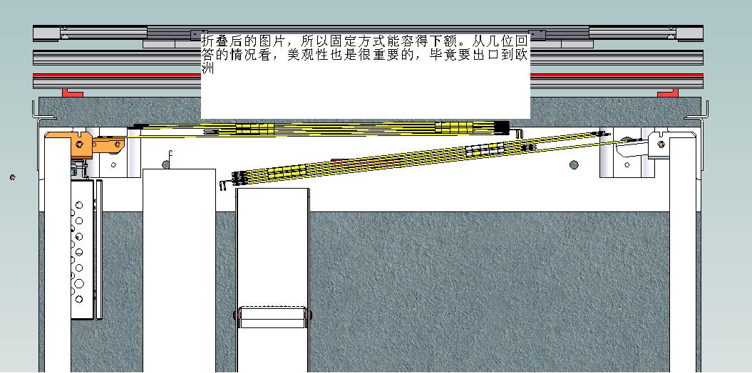

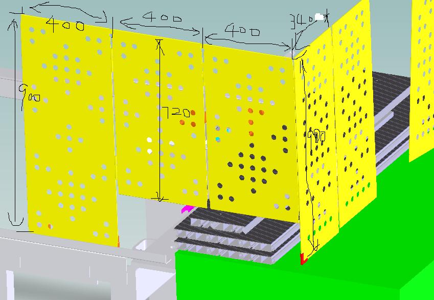

 楼主| 发表于 2010-2-2 14:58:49 | 显示全部楼层 来自: 中国江苏南京
现在补上尺寸
发表于 2010-2-2 17:14:19 | 显示全部楼层 来自: 中国重庆
