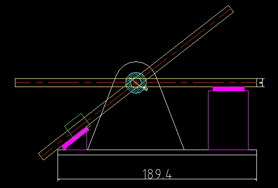

发表于 2010-1-29 16:24:59 | 显示全部楼层 |阅读模式 来自: 中国上海
如图。1,要求工作台能绕轴有两个位置定位。红色为限位块。* t! _& l  m: X4 r9 u
        2,便于自动化控制。4 U" @3 J7 X& U+ a2 t/ s

使用工况如何,自动实现往复运动吗,要求不明确

既然可以自动化控制,问题似乎很简单了。侍服电机驱动旋转,限位开关提供位置限定信号。

如果要求不高,限位开关即可,如果要同时有工作位置和极限位置控制,就每一端两个

才不到200呀。微型气缸推动摇杆,摇杆带动轴(停位准确)。没有气源的话,电动推杆也可以。不过需要自行制作,比较复杂。

用气缸加四连杆机构$ D9 D2 `+ V3 D4 B
这个是典型的往复运动机构' X! t  Q5 c7 M' P7 l
气缸正好。

可以考虑气动或液动,到位拨叉拨反向开关。

可以实现的方案可以有很多种。
5 K, Z& o7 S1 v8 v5 W由于,具体工况、运动和动力以及精度等相关要求不甚明了,无法选定最合适的方案。
% w. N, t- ~2 `, P7 J( g不过,若两端如图示存在机械定位的话,就不适宜采用纯机械往复机构方案。而应采用气动方案为好,到位按信号换向返回,机械限位产生的多余能量可由气体吸收。* c8 U2 v( N9 ], U
若往复换向速度相对较高,机械精度要求一般的话,可采用曲柄滑块机构或摆杆机构等。
