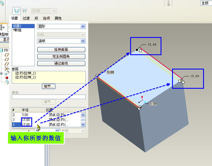

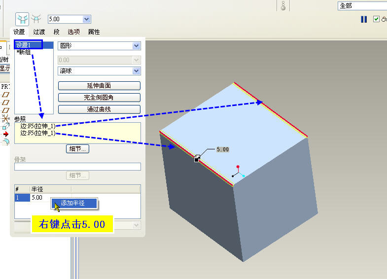

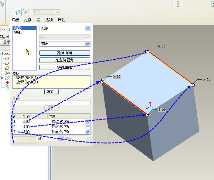

之前有看到一个PRT,一次倒两个边的圆角,但是两个圆角的尺寸却不一样,请问是如何实现的?
发表于 2010-1-29 16:53:24 | 显示全部楼层 来自: 中国山东烟台
点选圆角选择项中的多圆角选项试试!在图中输入圆角值!

发表于 2010-1-29 17:33:50 | 显示全部楼层 来自: LAN
请看图片.....................
kevin_pcac + 5 应助
