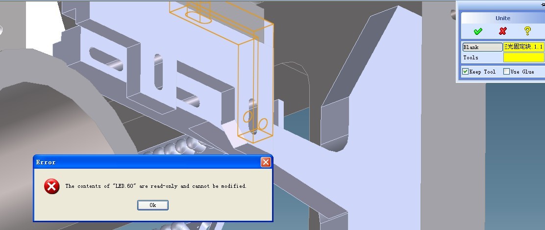

这些零件前面加了锁,,在两个零件UNITE的时候,会出现下面的提示,,大侠说说是这么回事?该怎么解决呢?

首先问一下,你是如何得到这些锁。然后回答问题,因为记忆中有两种锁,暂时记不得,你这是其中哪种。
 楼主| 发表于 2010-1-30 15:58:16 | 显示全部楼层 来自: 中国浙江温州
这个是公司以前的工程师加的锁,现在他不在这里了。我要编辑它的时候才发现的。我把PKG传上来你看一下。1 O4 ~: ?' t4 l; M) T' [/ d9 x$ ?

谢谢大家,我问到朋友,此问题已解决。. @& P. i, }5 K& u$ O' ^
只要打开PART/ASSM菜单二,用里面Make Orig命令就可以打开此锁。
2 D; \4 A( b( b, z! a6 L9 \至于TEST-STEVEN说的有两种锁不知道你记起来怎么用没有,还望不吝赐教~~~~~等答复!
发表于 2010-1-30 21:22:13 | 显示全部楼层 来自: 中国广东深圳
一种就是你说的,通过使其变成版本,就不能修改,通过Make Orig再恢复可编辑性。
