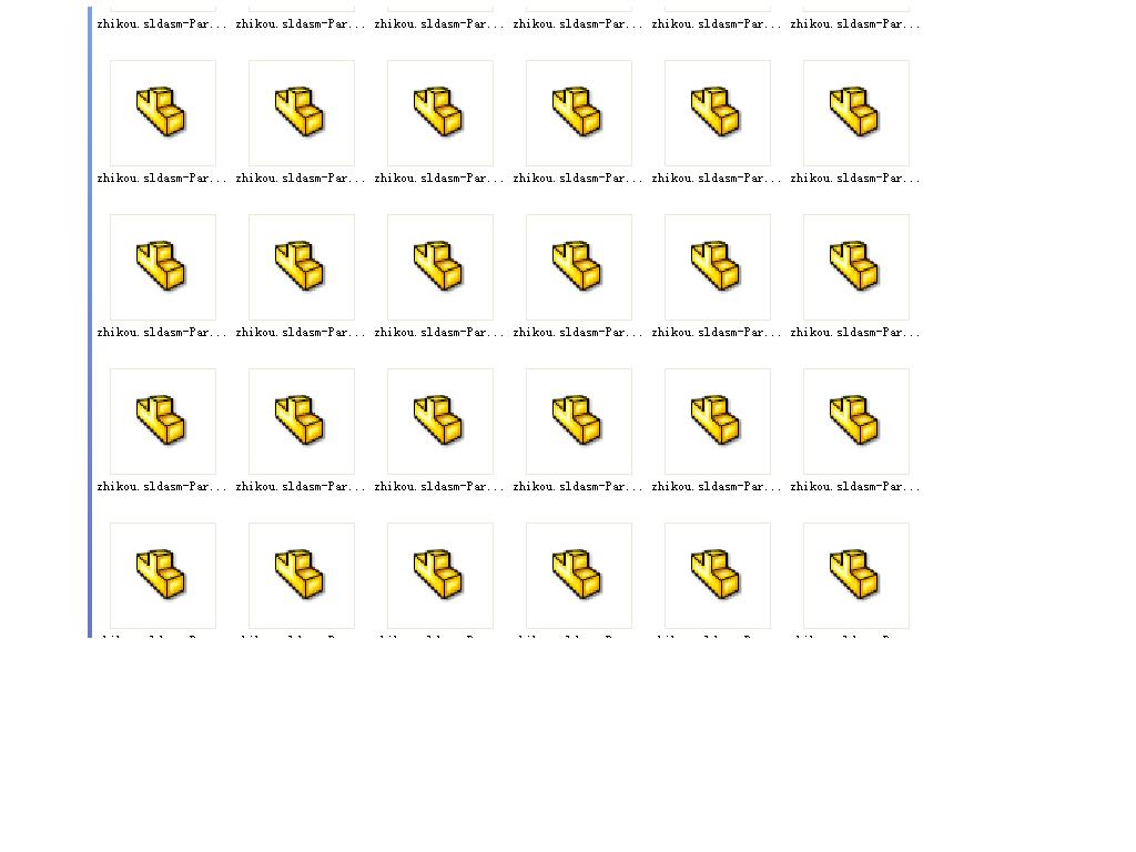

 楼主| 发表于 2010-1-29 19:29:42 | 显示全部楼层 来自: 中国重庆
这样说,我要在大型工程图里做明系表,可文件是UG导入的,名称都是英文,单独的零件用微缩图看又是如下图,不知道为什么,很郁闷,有没人了解的,我装的是07EV版的

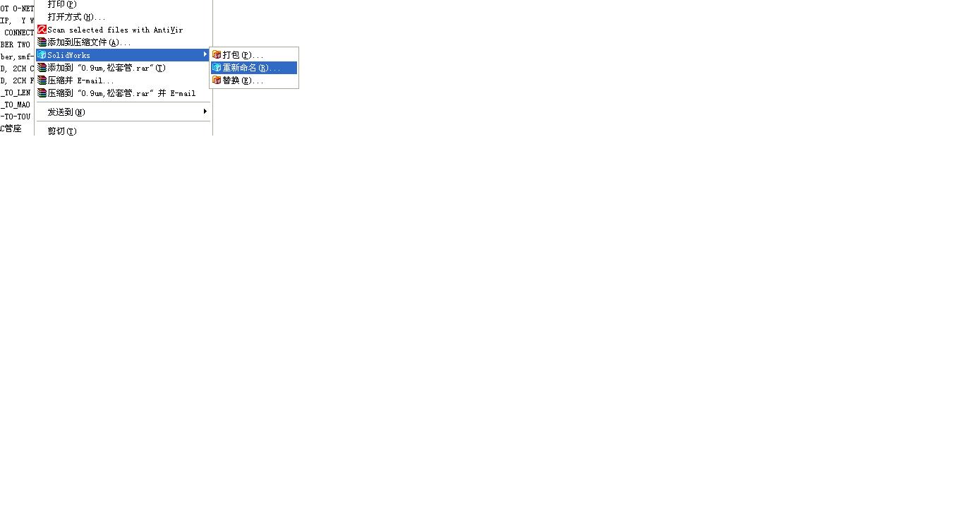

发表于 2010-1-29 19:32:02 | 显示全部楼层 来自: 中国江苏无锡
是的,不能在开着这个零件的时候改,用楼上的方法,不过提醒一下,在改名的时候右键后,最好别用 windows自带的改名,而用”solidworks“后面的改名,这样改过来的你以前出的工程图也会自己链接过来,而不会丢失参考!!

 楼主| 发表于 2010-1-29 19:40:04 | 显示全部楼层 来自: 中国重庆
LS两位说的好含糊,“用solidworks后面的改名”是什么意思啊
9 f& u5 _$ M1 x& d9 m; [* m4 h我的问题是:退出编辑零件后我不知道该零件是众多零件中的哪一个,或者说我不知道当前零件是什么名字,我要打开看了再关闭才知道它叫什么名字,那样不是很麻烦,40多个零件呀,不改的话做明系表就全是英文名,也不行!

发表于 2010-1-30 09:29:04 | 显示全部楼层 来自: 中国江苏常州
6 u2 ?9 x# A+ ?我的问题是:退出编辑零件后我不知道该零件是众多零件中的哪一个,或者说我不知道当前零件是什么名字,我要打开看了再关闭才知道它叫什么名字,那样不是 ...- w) R: a0 u+ u. @% s0 D
aichensaod 发表于 2010-1-29 19:40 http://www.3dportal.cn/discuz/images/common/back.gif
, h0 Y3 i4 _! c) p
前提是装了SWexplorer
/ ?, C. w$ c; W1 N- ~) D1 V& y可以右键直接重命名或者在SWexplorer里操作

发表于 2010-1-30 11:16:22 | 显示全部楼层 来自: 中国江苏扬州
同意11楼,很方便,其他方法可能丢掉参考关系
发表于 2010-1-30 22:02:55 | 显示全部楼层 来自: 中国四川成都
/ }3 o2 O' K; Z用SOLIDWORK的重命名,关联不会丢失。
