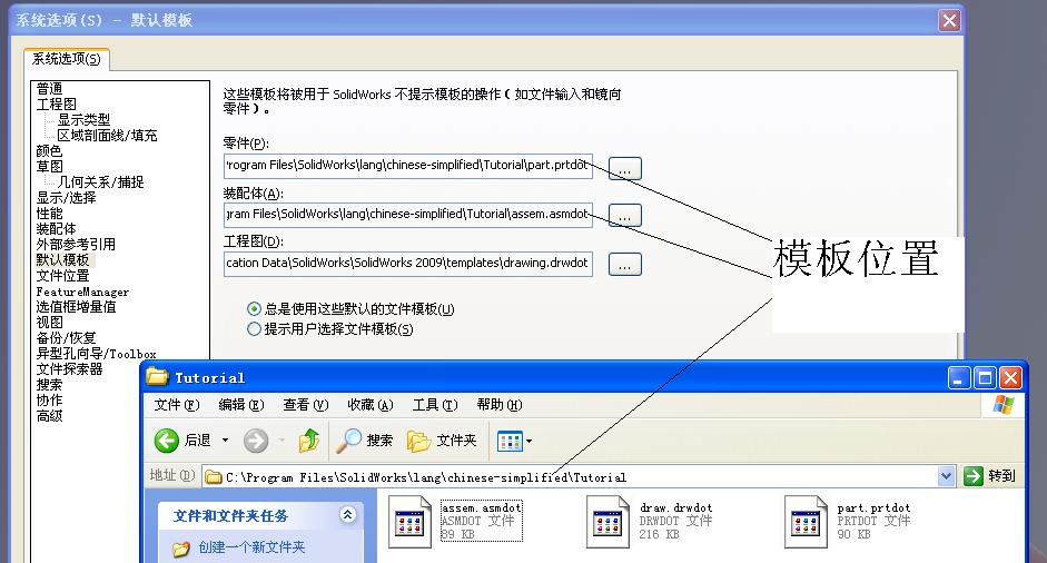

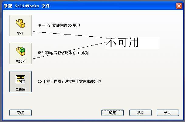

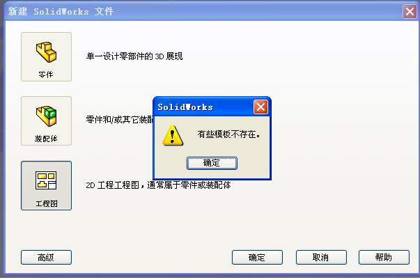

在新手模式下点击新建,弹出有的模板不存在,确定后发现只能新建工程图,零件和装配体都不能新建,但是在高级模式下可以新建,用安装程序修复后问题同样存在,有人知道这是为什么吗?
发表于 2010-1-29 19:46:25 | 显示全部楼层 来自: 中国云南昆明
你得在“选项”里设置默认模板。
 楼主| 发表于 2010-1-29 19:55:23 | 显示全部楼层 来自: 中国辽宁辽阳
设置了还是不可以

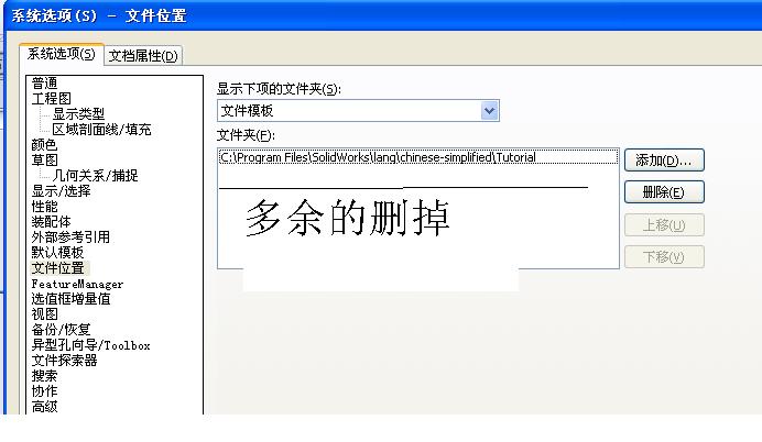

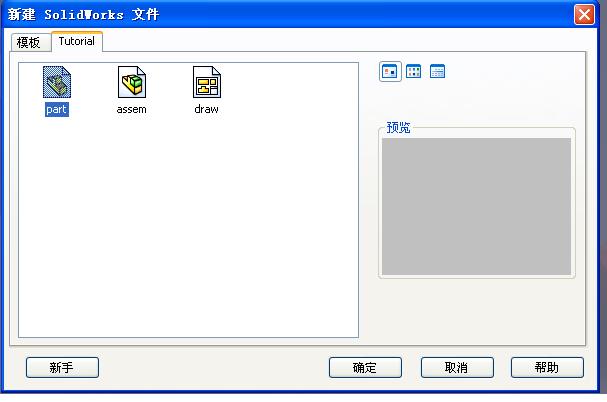

 楼主| 发表于 2010-1-29 20:08:02 | 显示全部楼层 来自: 中国辽宁辽阳
找到原因了,看图
发表于 2010-1-29 20:08:37 | 显示全部楼层 来自: 中国广西梧州
你的安装目录好像不对哦
 楼主| 发表于 2010-1-29 20:08:46 | 显示全部楼层 来自: 中国辽宁辽阳
谢谢提醒,不然找不到
