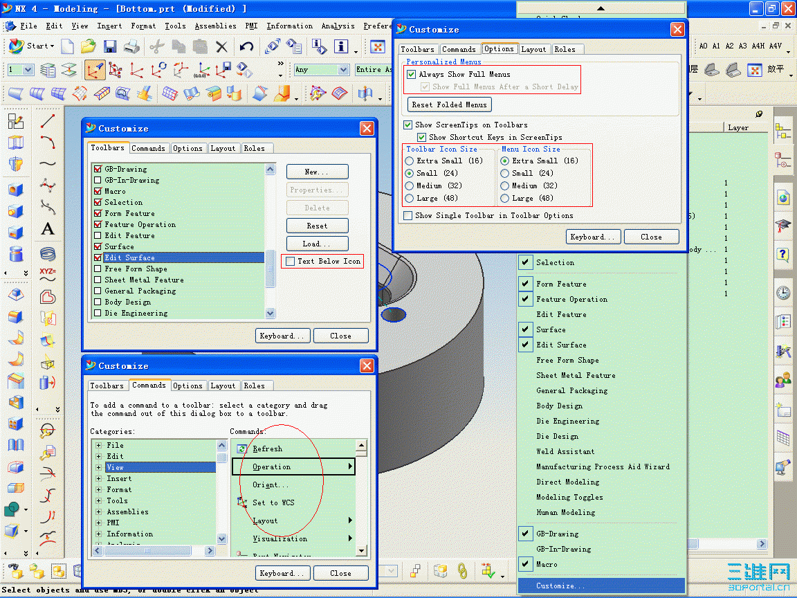

我以前用的是PROE2001版本,现新装UG5.0来学。但不会设置工具拦,感觉很不方便。请各位前辈指教怎样设置工具拦好用,谢谢!

附图是4.0,5.0应与此类似。- s$ b1 M% v# A8 V3 H
+ F9 s3 r; O& a* ]1)工具栏任意空白处单击“右键”,可以控制工具栏的显示与否;& X0 m/ q8 U6 `2 Q! d
& @% {$ P: V$ H0 H  k: [
2)工具栏任意空白处单击“右键”后,弹出的菜单最底部有个“Custom...”,点击出现“工具栏”、“菜单”设置对话框;
! c# _* a  f% c7 z2 _: N+ N* k0 d" f( G. n" D2 I8 M5 {: v/ R
3)第一张选项卡,控制工具栏的显示与否,及控制工具栏是否有文字提示,红色矩形框;
! c5 s- R  o" e4 j. _* f- ^
: z( y. V9 o$ F  D; _) z5 Q2 _4)第二张选项卡,控制菜单(Menu)的菜单项显示与否,可以向菜单双向拖曳,放在你喜欢的位置,这一点类似于ProE的菜单操作;
( y# U+ U1 v$ r( ^/ U! C9 \
% B8 e* |( o+ S, K$ i: g5)第三张选项卡,控制菜单是否总是显示完整,及工具栏、菜单图标的大小,见红色矩形框;+ y2 @" p% K6 a7 A0 {& `; F: A
" g. V; B1 H: y- A# R- a
6)后两张与布局、角色有关,建议自己摸摸,也很好用,可以将不同的电脑设置成一样的工具栏布局;
