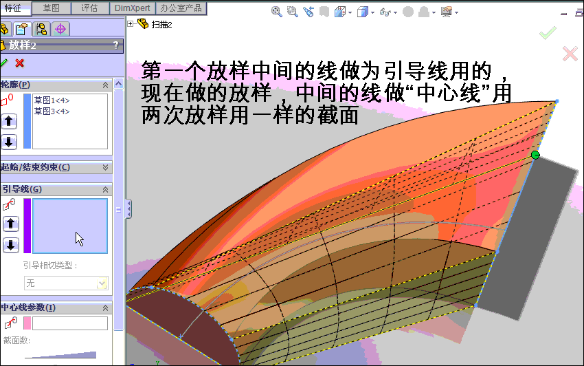

在放样中,如图两个截面之间放样,连接两截面的线当它做为引导线时的效果和当它做为中心线时的效果比较后,发现不是很理解它们之间的差别,希望高手给解释说明来指点一下

中心线放样,你选择的草绘线始终在截面的中心。引导放样对截面控制较弱。
发表于 2010-2-1 18:42:32 | 显示全部楼层 来自: 中国广东珠海
我的理解是这样的,不一定对。一般的放样是没有路径的,扫描里则必须有。当你确定了中心线后,你的放样具有了扫描的一些特性,而中心线则相当于扫描里的路径。

$ z9 }7 t1 D/ ^- H  Y有道理!上面有朋友说引导线的控制弱一些,也是这个道理,当它做为中心线的时候类似于扫描中的路径。而做为引导线时和扫描中的引导线是一样的功能了,控制的是大体的样子
发表于 2010-2-2 10:30:00 | 显示全部楼层 来自: 中国北京
又看了下!当两个轮廓面是一个平面,引导线是个180°半圆时,从建模型报错,179°时模型中间是条窄带,而中心线引导则没有这些问题
