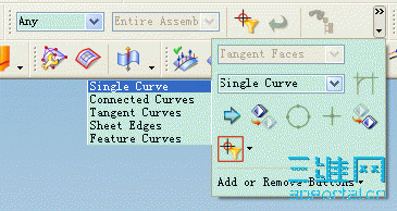

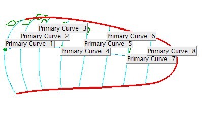

为什么样条曲线分割成两段后, 用通过曲线网格画曲面时点击却成一段?请各位前辈帮忙解惑!!!!谢谢!!!

把选择曲线 该成单条

发表于 2010-1-30 10:34:57 | 显示全部楼层 来自: 中国江苏泰州
1)楼上的说法是正确的,原因是线打断之后还是相切的、或连续的,且默认的选择意图是“Tangent Curve”,详细操作见附图,将“选择意图”对话框设置为“Single Curve”即可;
5 [) E3 f9 L' K+ @
: j; {$ N, V. f3 H* p* L7 V1 F2)“选择意图”只有当激活相应的命令之后才会显示出来,楼主的操作可以激活此对话框。
astrokylin + 3 应助

发表于 2010-2-7 09:34:16 | 显示全部楼层 来自: 中国山东青岛
就是改成单条(single curve)的就可可以了。
