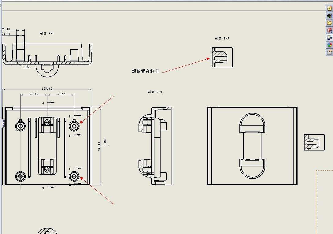

[求助] 工程图的局部剖视图如何移动
发表于 2010-1-30 10:35:45 | 显示全部楼层 |阅读模式 来自: 中国山东烟台
工程图的局部剖视图如何移动 到想放置的理想部位
 楼主| 发表于 2010-1-30 11:09:31 | 显示全部楼层 来自: 中国山东烟台
呵呵 我 会了 解除对齐关系就OK了

发表于 2010-1-30 21:09:25 | 显示全部楼层 来自: 中国四川成都
对的,解除对齐就能放到任何位置
发表于 2010-1-30 21:44:24 | 显示全部楼层 来自: 中国浙江嘉兴
刚出来时请按住ctrl键,想移哪就移哪

解除对齐关系就OK了
