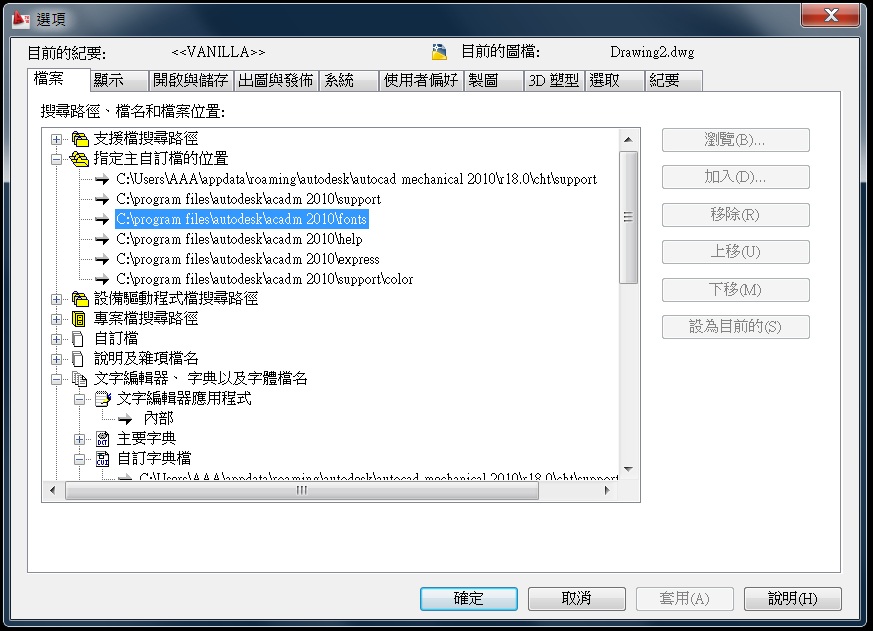

本帖最后由 muhdi 于 2010-2-12 07:48 编辑 - [% N* G: u1 B9 t0 D# J# Q
) x7 y3 o& o* M, _) s8 c* M8 Z! W/ D向給你日文文件的單位要到日文文字文件
7 p  ?- ~7 H0 g) Q& n. f將該文件放在文字庫裡就可以了
/ Y+ Q! x# ?' R) H$ @
6 u) E- H- x4 I& V5 J" y* c用OP命令可以知道你用AUTOCAD的各種版本的文字庫路徑(如附圖)2 S8 l' E/ T! i) N5 M- k" v/ m/ H
我用的是MECHANICAL AUTOCAD
 楼主| 发表于 2010-2-12 14:47:52 | 显示全部楼层 来自: 日本
谢谢17楼的好招!
