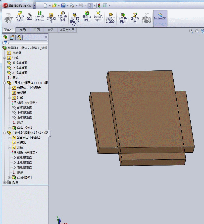

各位师傅,我在做装配体配钻孔(装配体中两个以上的切除特征)时,发现有时单独打开时并没有传播到零件,有时能够传播,请问各位大师:在装配体中使用该特征时要注意哪些?

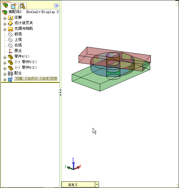

看图说话:lol:

; t9 O  H5 U  p- E$ c2 q2楼作的动画是指可以在装配体中钻孔,但是这个孔只在装配体中存在,在零件的特征树中没有反映,也就是说如果单独打开零件,这个孔是不存在的。而楼主要求的是将孔特征传播到零件,也就是需要在零件中出现孔特征。
7 n2 _$ l8 p. z8 d
$ I" p. x8 W* s( ~4 gSW从2009版本开始可以将装配体特征(当然包括孔特征)传播到零件,请看下图。
! M. C( D3 z* ^% ~9 s& v6 @, n7 ^4 k) f3 K# ~$ G
9 `( H& W; _7 W) Y, i# A7 {" a 孔特征传播到零件.gif 4 ^8 e. [: b0 s. n+ w, b
8 f0 S, _8 R) e" n- U) g- r楼主之所以有时能传播,有时不能,可能有如下原因
) H4 j* c, I; m! q4 F1 I" w1、在做孔特征时有时候没有选“将特征传播到零件”选项; r, M" e2 O  O$ B& d( U
2、有时候用2009以上版本,有时候用2008以下版本
