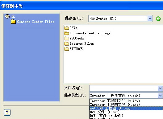

发表于 2010-1-30 21:00:50 | 显示全部楼层 |阅读模式 来自: 中国山东潍坊
怎样把Autodesk Inventor图转成AutoCAD图

发表于 2010-1-31 12:03:25 | 显示全部楼层 来自: 中国江苏无锡
2010可直接生成dwg格式的工程图,R11的时候是输出为dwg图,可设置一些选项,如需不需要打包等。

发表于 2010-2-1 13:20:51 | 显示全部楼层 来自: 中国江苏无锡
! L0 J/ {. B. z7 Y
1 B+ C2 Z( [* n1 @% U/ m9 e; f2 Y1.Inventor 2009是通过将工程图“保存副本为”命令将工程图转成CAD格式的。% ~: m$ r  a4 I# C
/ J+ U3 k) J( v2 `3 m2.Inventor在零件和部件模式下做三维设计,三维设计完成后在工程图模式下将三维零/部件转成二维,出施工图。
