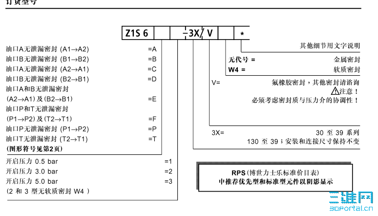

是个起背压的单向阀,力士乐的,想知道开启压力,谢谢大家。

型号不同 开启压力不同 具体可以参照型号说明
