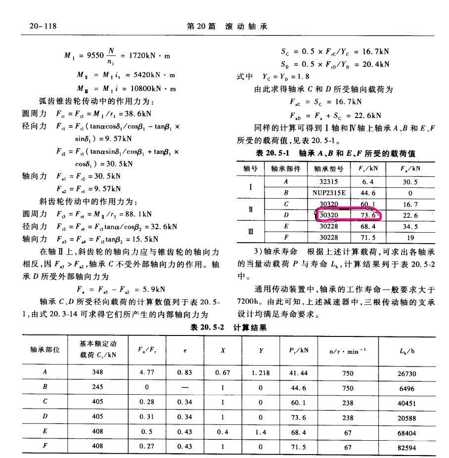

请问大家,都用过机工版《机械设计手册》新版中关于滚动轴承的计算中,中间齿轮轴中受外部轴向载荷的那个圆锥滚子轴承的径向力,计算的是否有点小问题?请大家讨论下?是否是计算错误?谢谢! 轴承计算.JPG 图中标记处。

怎么了,大家都没有计算过吗?我算的这几对轴承中,就只有圆锥滚子轴承D的径向力似乎有点不对,大家有时间的话,可以计算一下啊?看看到底是什么问题啊?十分感谢!

是的,这个公式很早就过时了,建议采用轴承公司提供的公式。
