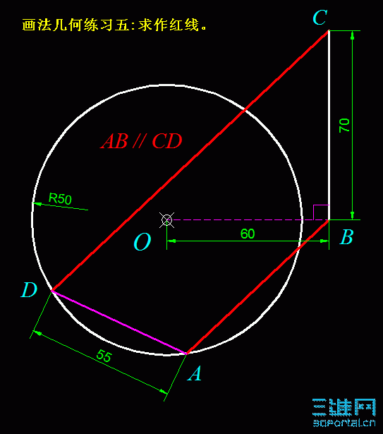

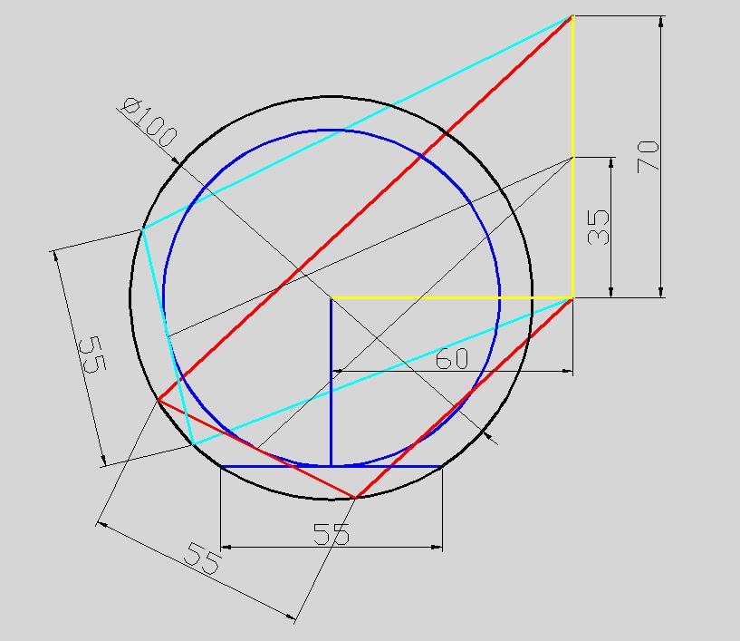

春节前就再来道练习题吧,用几何画法作出下面这个梯形:- s) G* O7 Y6 ]" i+ S6 ~5 t
" S3 g" R- p: Y" ^ 五.gif

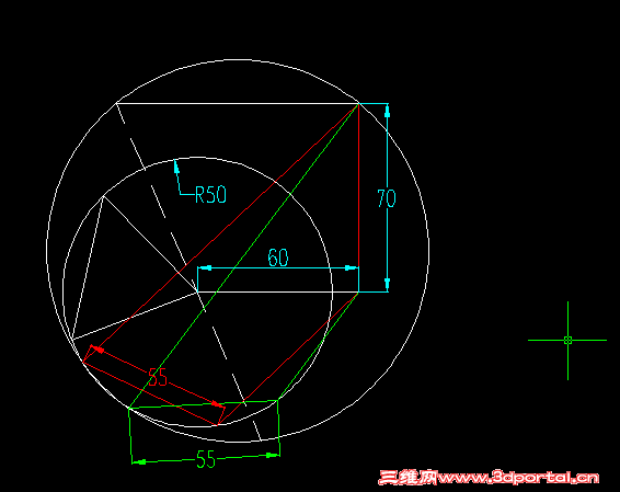

本帖最后由 157787698 于 2010-2-4 17:38 编辑   Q: o; M: z  v. b
3 [7 z0 V5 d6 R( M
1# gongwen0519 1 s& q# H& F9 B/ h2 b
0 m# d  ?" S& }* Q5 z" e# B
, v; z! n4 d9 ^$ u. |$ g& l& n只要画出里面那个圆就算做出来了
9 J7 y" }0 l  J; k2 T+ @
  Q- m4 w$ Z# Y/ S$ E8 S好像有多组答案阿
Drawing1.dwg
39.18 KB, 阅读权限: 100, 下载次数: 2
2005llnn + 5 参与鼓励

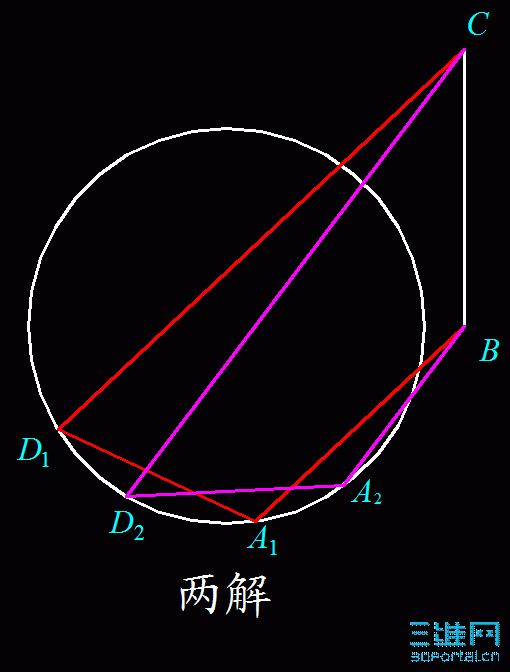

 楼主| 发表于 2010-2-6 12:37:14 | 显示全部楼层 来自: 中国广东佛山
1# gongwen0519
  H& ?( b* P1 ~$ H% P1 O0 i2 F" h* B% _1 `/ j' T4 b- o9 c! i
1578444
& _8 k  R3 L5 u: v8 y% E4 S* u只要画出里面那个圆就算做出来了
( F5 k7 U- j8 g  d$ W+ j/ t/ _+ J  H* C
好像有多组答案阿
% }5 P$ I7 C7 x" _9 E$ ?157787698 发表于 2010-2-4 08:10 http://www.3dportal.cn/discuz/images/common/back.gif
0 ~# n) v. |4 J1 ^& X- z' M) L
9 d, x& K+ W3 O7 H请看清题中的平行关系(题目也交代是“梯形”),最多两解。
发表于 2010-2-8 18:28:53 | 显示全部楼层 来自: 中国浙江杭州
4# gongwen0519 ; F+ Q. K7 I3 O( q4 J" a+ m
重新作了一下,前面确实没有满足平行的条件" o5 d5 Y) e$ f" }
不过这次方法似乎对了,标注出来去不满足平行8 Z$ ]9 c8 T* F4 v
Drawing1.dwg
39.49 KB, 阅读权限: 100, 下载次数: 1
2005llnn + 5 参与鼓励

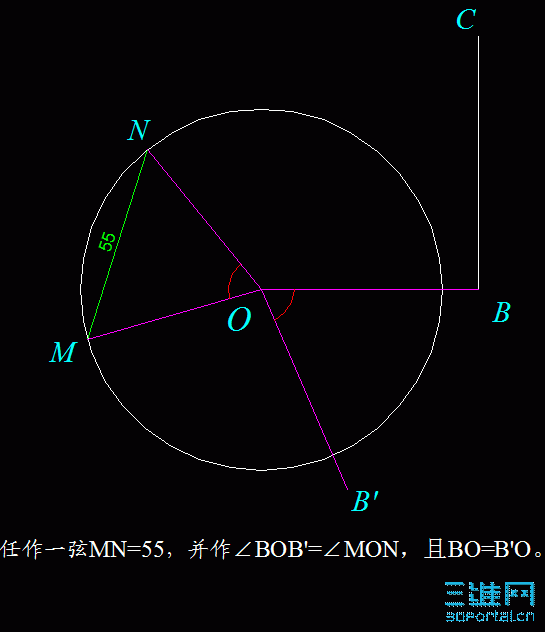

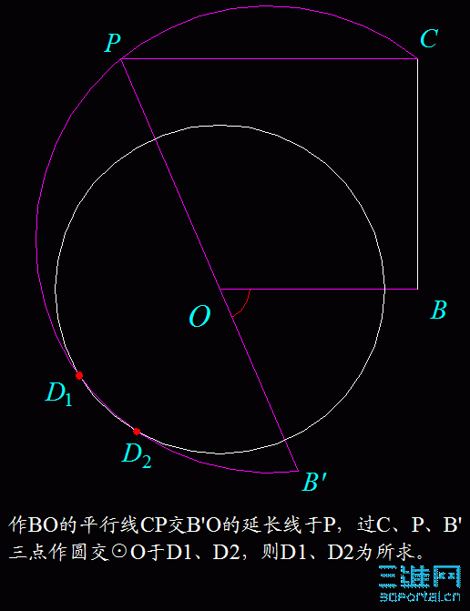

 楼主| 发表于 2010-2-27 17:01:27 | 显示全部楼层 来自: 中国广东佛山
本题图文解答或演示如下:
' S( n8 p! Y2 E$ r
. ?/ s7 L7 n9 h5 Q  r 501.gif # g: q; T8 T& a3 a& }/ n, ^( u
/ s( {5 F- s1 v4 C" }5 P
502.gif & P/ k) e$ q( l# O7 d, R1 ~0 i3 f

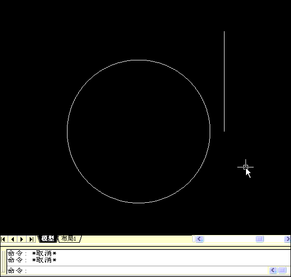

 楼主| 发表于 2010-2-27 17:03:36 | 显示全部楼层 来自: 中国广东佛山
ACAD平台演示如下:
, u6 L5 i8 d, V+ E0 b2 A9 L4 i# y! w! O- V& ?" T
参与人数 1三维币 +10 收起 理由
2005llnn + 10 技术分享

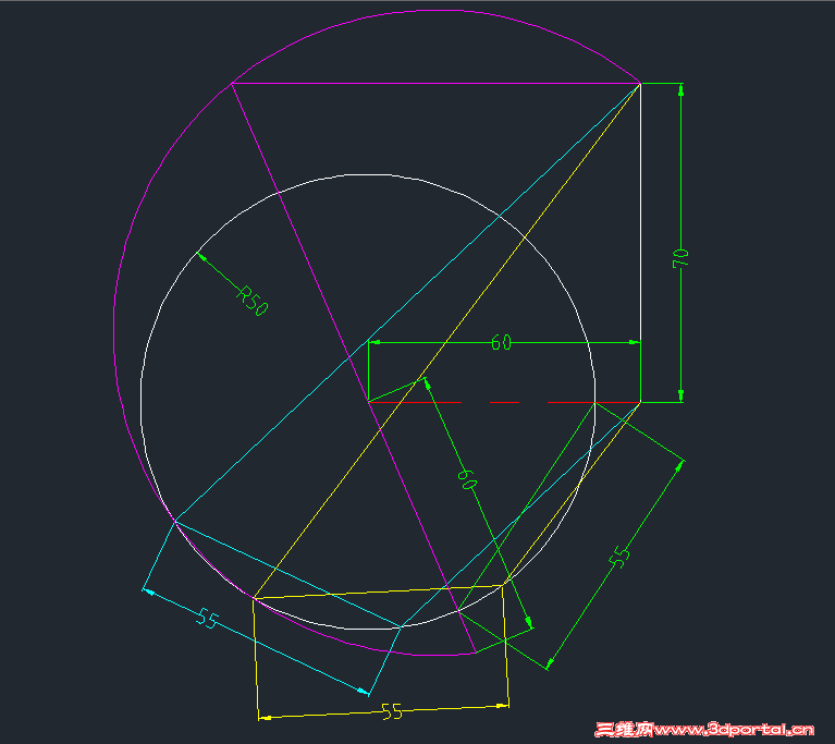

发表于 2014-5-11 09:56:24 | 显示全部楼层 来自: 中国陕西西安
原理不清楚,照着画一个。) G/ _+ t! F8 D) ^3 G- D0 e( ^
" E* n1 @5 C1 b7 h4 ~5 M
% g+ G( ?% g& z/ T+ h
2005llnn + 5 技术讨论
发表于 2015-4-20 18:51:45 | 显示全部楼层 来自: 中国安徽合肥
不清楚原理,照葫芦画瓢 进阶级几何画法5.png $ w' R+ y/ o4 V& t/ t
% U/ y5 j/ W. e2 E/ i
3 I  g% I# m/ |! Y$ d. f) F3 H3 p- ~, t! X, C, ^& {& |
2005llnn + 5 参与鼓励
