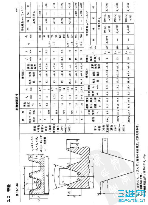

要买电机的转动盘,听说皮带有ABCDE型号,怎么区别啊?( K; P8 u3 }6 O& h* Z* b$ U9 v
转动盘的槽要和皮带型号一样吧?

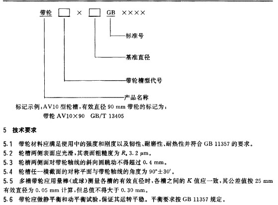

4 V/ ~2 _+ h$ v( q: r普通V带分Y、Z、A、B、C、D、E型,是按照基准宽度区分的,带轮和V带的基准宽度要求一致,就是带轮的槽型型号和V带的型号一致。4 d1 F* R9 a0 P  e1 F) E$ {
详细的可以参考:% }" E; E% F- @( ?
GB/T 10412-2002 普通和窄V带轮(基准宽度制): S% k* L6 C2 _; {' X
GB/T 11544-1997 普通V带和窄V带尺寸
6 Z3 l4 ]' ]3 M" }$ I
3 ~& J% h2 K. M7 m# I' [如果你现在有V带,带上应该有标记,像“A1430 GB/T****”,其中的A就是V带型号,皮带轮的型号也需是“A”型。

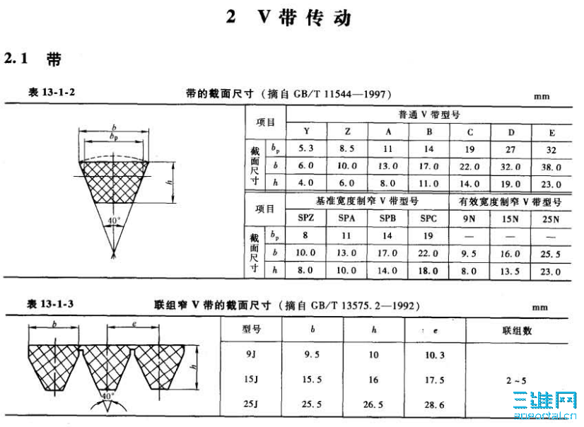

发表于 2010-1-31 22:43:00 | 显示全部楼层 来自: 中国广东惠州
传动带,分为平带,V带也就是常说的三角皮带,圆带和同步带。楼主所说的应该是V 带,我国的V带标准(GB/T1154——1989)普通V带分为,Y,Z,A,B,C,D ,E 七种,而线结构的V带目前只生产Y,Z,A,B四种,Y型截面积最小,E型截面积最大,生产中常用的是z,A,B,三种,SPZ,SPA,SPB,SPC,是窄型V带型号。V带以内周长为基准长度,在设计时要注意要在基准长度上要加上修正值。

请参考手册的V带和V带槽尺寸。

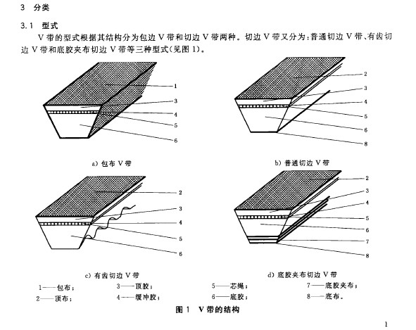

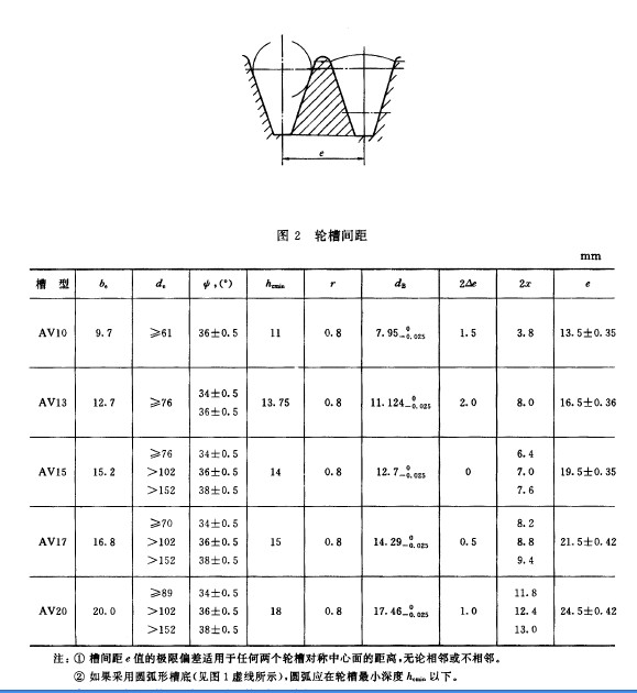

发表于 2010-2-1 15:40:13 | 显示全部楼层 来自: 中国江苏常州

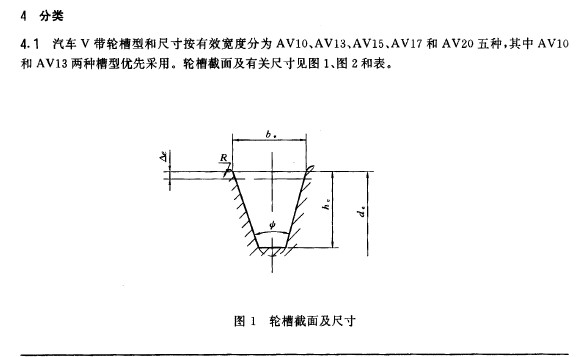

汽车V带也是三角带  D" Y# \. S* f3 U3 v, m# @. \; b' Y
有区别的。
发表于 2010-2-1 15:44:19 | 显示全部楼层 来自: 中国江苏常州
汽车V带轮另外有标准
. ^0 c: A$ L2 H8 \有选择的标准

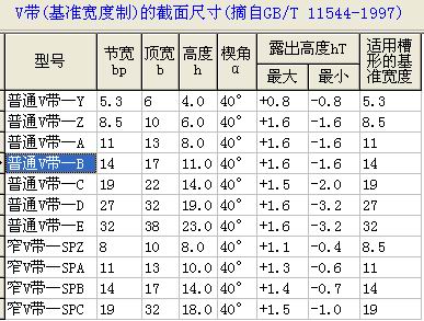

发表于 2010-2-1 16:06:21 | 显示全部楼层 来自: 中国山西太原
各种型号的V带很好区分,量一下顶宽b和高度h,对照下表,很容易确定型号。如B型V带的顶宽b是17mm,高h是11mm,与其它型号区别较大,不会相混。
