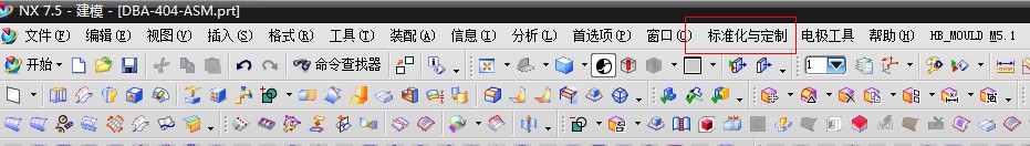

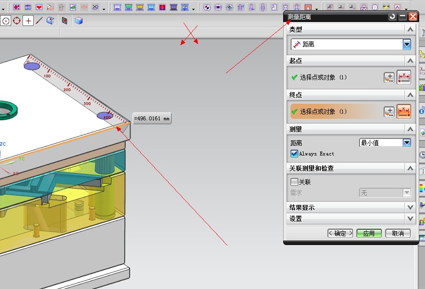

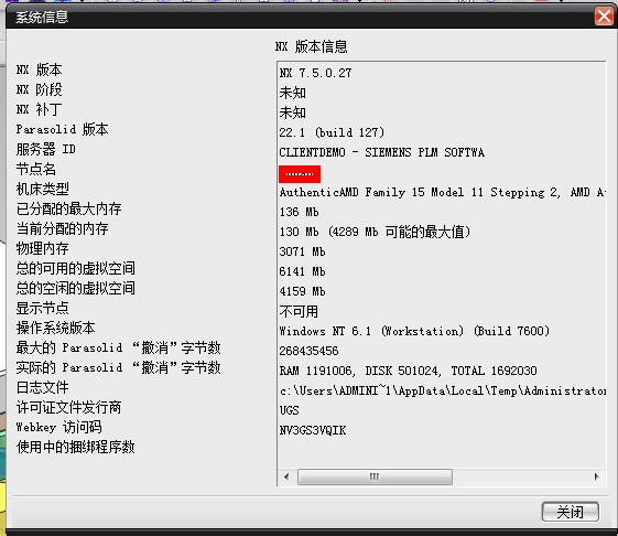

5 x- _. P7 k0 t3 R! k3 Z: a. M今天装上NX7.5,初体验给大家分享下
2 S. r3 j0 \# g) A: Q打开多文件关闭其中一个,再不是给你的空白页了,会直接跳到上一个已经打开的文件,,,这样才人性化一点嘛,最是遗憾的是,还是不支持中文目录。
) Q2 S2 q* c) b* h( ^% I暂时发现如下图的变更,没有太多惊喜,。。。。。
astrokylin + 5 好的讨论

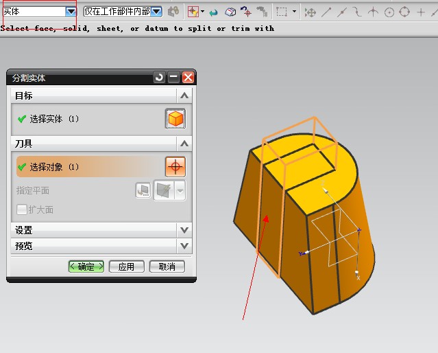

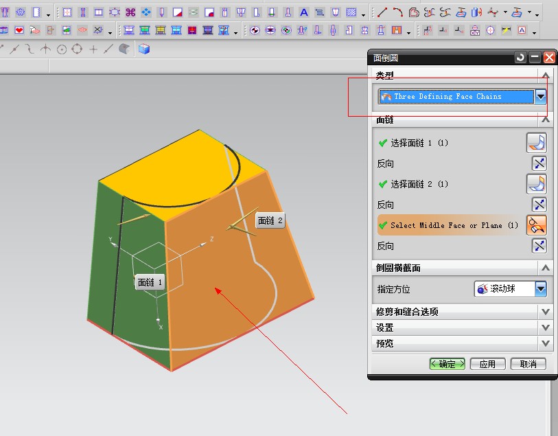

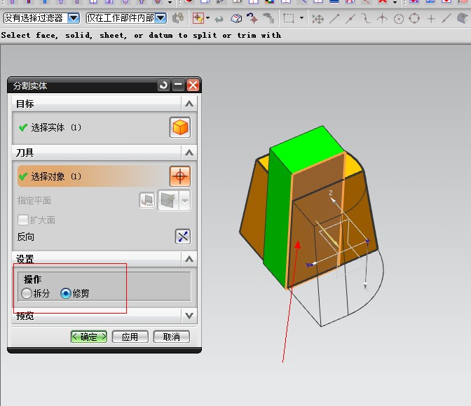

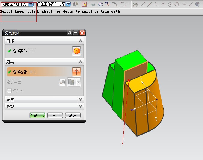

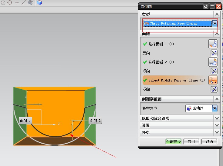

全倒圆角,7.0就有的功能,画草图已经自动添加尺寸了,还有就是模具精灵的分割实体也改进了不少。
astrokylin + 5

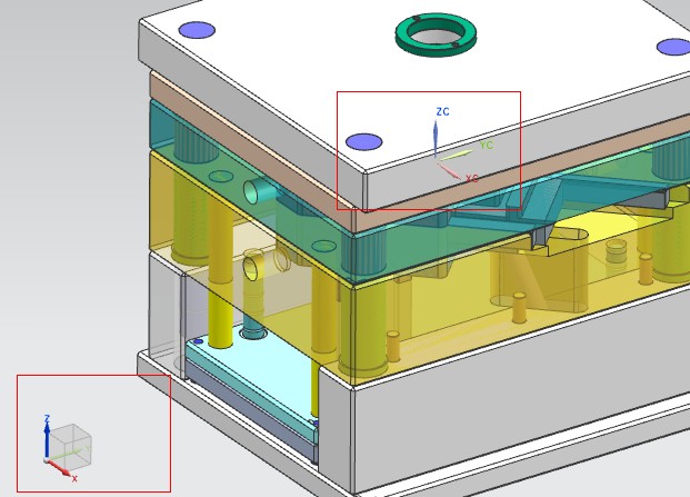

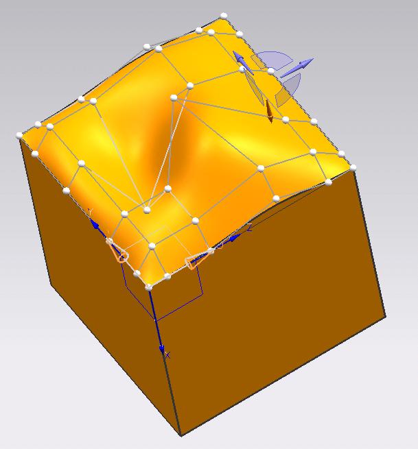

发表于 2010-2-9 14:52:59 | 显示全部楼层 来自: 中国北京
可以直接在实体表面上应用X变换了
astrokylin + 3

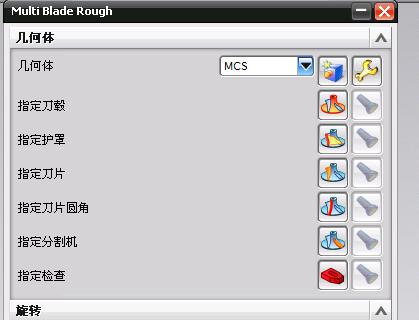

有五轴叶轮加工模块了。
astrokylin + 3

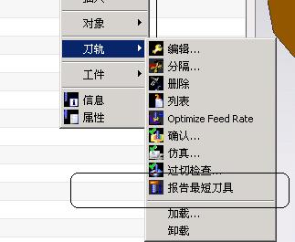

发表于 2010-2-9 14:57:55 | 显示全部楼层 来自: 中国北京
能分析最短刀长了(不限于粗加工)
astrokylin + 3
发表于 2010-2-9 14:59:47 | 显示全部楼层 来自: 中国北京
CTAL+T变换又回归了。

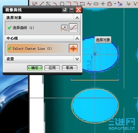

发表于 2010-4-25 20:32:55 | 显示全部楼层 来自: 中国浙江温州
7.5  草图里的镜像曲线  该了下  现在要选择你镜像的对象 在选  坐标
