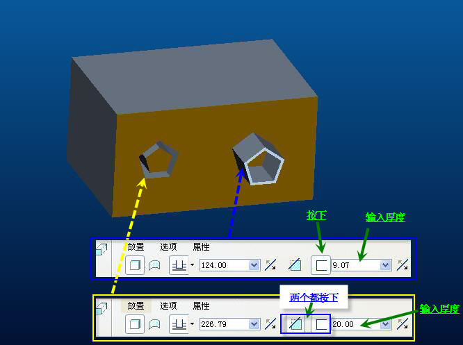

首先,拉伸好一个长方体,然后选择长方体的一个表面作为草绘面,在草绘面画一个五边形。我们可以得到几种不同的结果。一种是在长方体的表面添加了材料,拉伸成一个五边形的实体,这是无厚度的添加材料。第二种结果是除去材料,即在长方体的那个表面穿了一个五边形的孔,真是无厚度的去除材料。但是还有两种就是有厚度的去除材料和添加材料。最后这两种我就不知道怎么操作了。有厚度的添加·材料呢就是得到一个有高度有厚度的五边环。。。。。
* F2 f1 q# X) ^' e" j' g* f9 t6 h希望你们能够明白我表达的意思。谢谢啦!各位高手!

 楼主| 发表于 2010-2-1 01:04:59 | 显示全部楼层 来自: 中国广东广州
谢谢,明白了!
