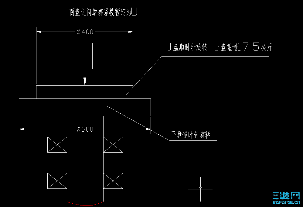

% ?  v9 V9 y! H$ ^$ c* |各位大哥,小弟有个计算扭矩的问题请教,参考上图,我想知道上盘逆转至少需要多大的扭矩,即上盘在压力f下,逆转至少需要多大的扭矩,请各位告诉我具体的计算公式,小弟不胜感激!
发表于 2010-2-1 09:05:59 | 显示全部楼层 来自: 中国山西太原
上盘受的正压力为N,N=F+17.5kg,摩擦因数为μ,则二盘间的摩擦力T为:T=μN,上般的直径为400mm,7 j/ Q# Z, q; ]3 g% ~9 s
摩擦力作用在平均直径上,即D=200mm,半径R=100mm。则摩擦力矩M=TR。4 z$ w& C3 ^( i7 a" ^; Z" r4 C6 U9 }
上盘的转动扭矩就是M。

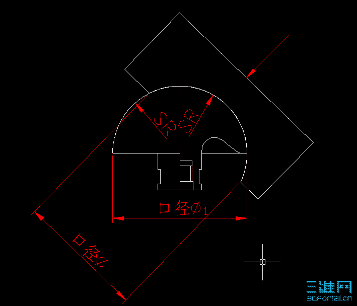

谢谢大哥,小弟还有一事 1.png 请教:如果上下盘是球面接触呢,即上盘是内球面,下盘是外球面,当然了,这两个球的直径都是一样的,只是口径不一样,转动和上图类似,这种上盘需要的转矩如何计算?

上盘沿箭头方向的压力作用,并且有轴带着上盘以箭头方向为中心顺时针旋转,下盘在轴的带动下逆时针旋转。再次向gaoyns致谢!
发表于 2010-2-1 11:08:48 | 显示全部楼层 来自: 中国广东东莞
同意2#的计算方式,因为均部荷载不好计算,我们以集中荷载来考虑也行。

摩擦力的计算与上面的相同,关键是求扭矩的力臂(力的作用半径)的问题。对于丝杆取中径的一半,对于圆环形接触面取平均直径的一半,对于接触面是圆的取直径径的1/4。对于接触面为球面的情况,应看其配合情况,若间隙较大,摩擦力作用半径应较小;若配合较紧,摩擦力作用半径应较大。若需较精确,可进行扭矩测试,其结果准确可靠。
