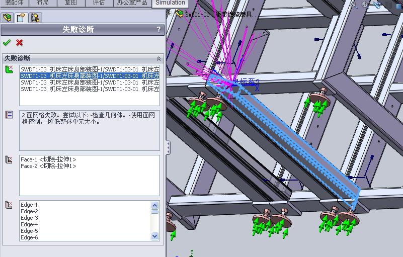

未命名.JPG 请高手指点一下,我要做一个型材架装配体的有限元分析,其中三框架之间通过螺栓连接,可是我在进行有限元分析的网格划分的过程中总是提示型材的边线网格划分有错误,错误如下图!!

网格错误的原因很多!多数都是模型有问题,譬如干涉、陡面等。
7 d7 A8 `8 f! ?    我看你的问题很可能是零件间有干涉!

网格太大,局部细节处无法网格化,建议使用网格控制对提示失败的地方,以小的网格进行网格化试试。
 楼主| 发表于 2010-3-4 22:29:32 | 显示全部楼层 来自: 中国山东济南
首先感谢大家的指点,我补充一下:如果我把全局网格大小变小,就会提示内存不足,我电脑是2G内存,换了电脑4G内存之后还是这样提示,相反我单独划分其中一个小装配件,就会完整划分!!!

是否可以采用横梁单元

可以采用横梁单元,但是我要计算螺栓力,横梁单元无法加螺栓啊~~

看看是不是有很小的重合或者间隙
