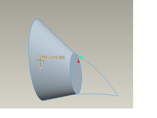

) p" Q# I: E( F3 H; ]% _请问怎么把图里面的椭圆面混合到右边的点,如果让他通过那两条选定的曲线的话应该怎么做呢??

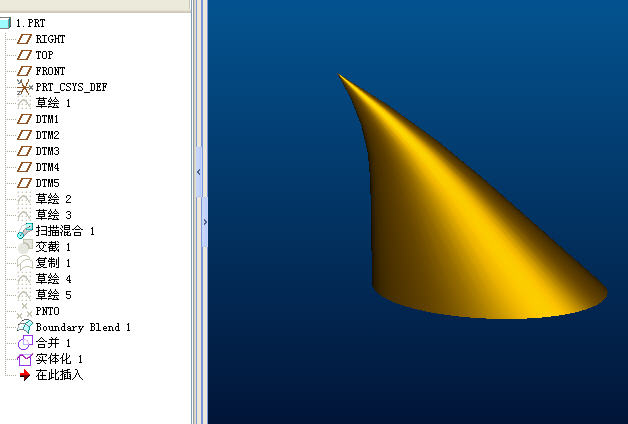

发表于 2010-2-1 00:28:18 | 显示全部楼层 来自: 中国广东广州
利用边界混合, 为了使曲面和原来的相切,我把你的线修改了下。
11.prt.rar
43.52 KB, 下载次数: 22

 楼主| 发表于 2010-2-1 00:29:22 | 显示全部楼层 来自: 韩国
谢谢你,我试下~
 楼主| 发表于 2010-2-1 00:43:31 | 显示全部楼层 来自: 韩国
本帖最后由 luckygyy 于 2010-2-1 00:59 编辑 3 G/ I! n* q; K7 w. I# n4 q' P
  Z' j/ h! ?; P% y  [' }7 ~明白了,头一回用边界混合 呵呵.再次感谢.
发表于 2010-2-1 08:49:47 | 显示全部楼层 来自: 中国浙江衢州
还有一个可变剖面扫描你也可以试试看!
