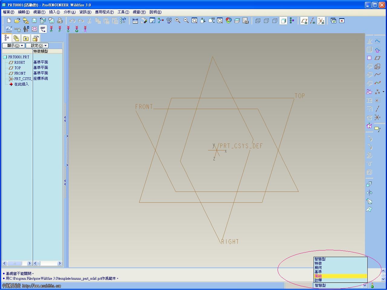

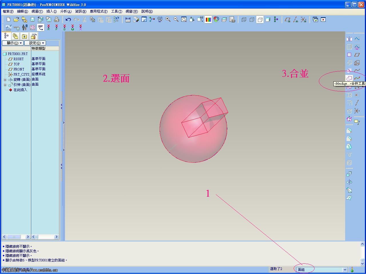

1.如果是片体的话,用曲面裁剪命令就好了!2 S3 I; {7 `+ z3 n% O  x
2.如果是实体的话,用拉伸切减材料就行了!( h, [8 d6 d& i4 i; q
3.最后进行布尔运算——合并就可以了!8 [" H/ V  h: q8 L) Y
选面组时先把右下角面组功能激活!(同时你应该同是选择两个曲面以上才能合并和修剪,选择的时候要按(CTRL键))如图1/2
