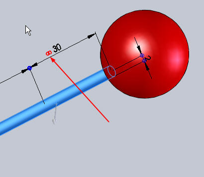

1 }0 g: x6 _9 C* q; {8 F1.如图箭头所指类似横8字的东西,怎么让他出来,起什么作用。
& d& [; W  K9 q6 m& d9 w2.随形阵列方向需选尺寸,怎么让尺寸显示出来,如30尺寸,我在阵列时怎么选也找不到尺寸。

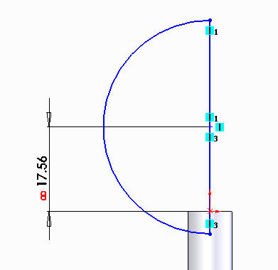

1573128
- P0 x' V9 j+ c9 i. H& ~- c9 Q1.如图箭头所指类似横8字的东西,怎么让他出来,起什么作用。- z2 ?( {3 y  t6 \' L$ n- G
; t9 R0 t2 T5 h  vgld123 发表于 2010-2-1 08:05 http://www.3dportal.cn/discuz/images/common/back.gif
- d+ S# R/ V9 Q
) o; M) e( r( d5 Q讓圖說話- ^5 _# [6 N3 s  T2 @9 C
8 ?5 U% f: L( i. W
lan1.jpg 9 ]3 ]4 T6 w, d9 f0 A
lan2.jpg ' Y& }& @9 T* `" p

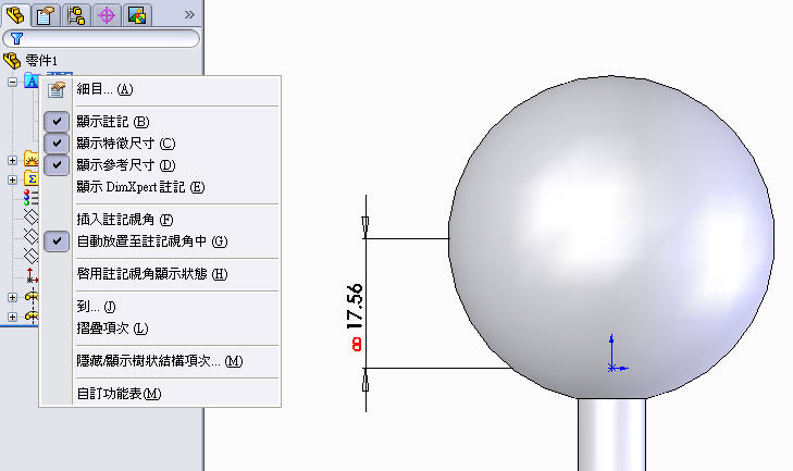

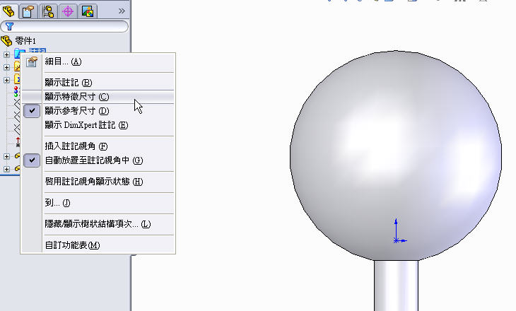

发表于 2010-2-1 09:53:51 | 显示全部楼层 来自: 中国广东惠州
第1个问题知道了,第二个问题细目在那里
6 d& d5 `2 U% j9 ^/ B, b6 Zgld123 发表于 2010-2-1 08:44 http://www.3dportal.cn/discuz/images/common/back.gif
. F+ J* g# f/ h4 V+ I/ j1 K
在特征樹區最上方註記處點右鍵選顯示特征尺寸就會出現尺寸.

发表于 2010-2-1 10:28:40 | 显示全部楼层 来自: 中国上海
第二个问题可以更简单一些。在左边设计树中点选需要阵列的特征,再点阵列,特征中的尺寸自然显示。
