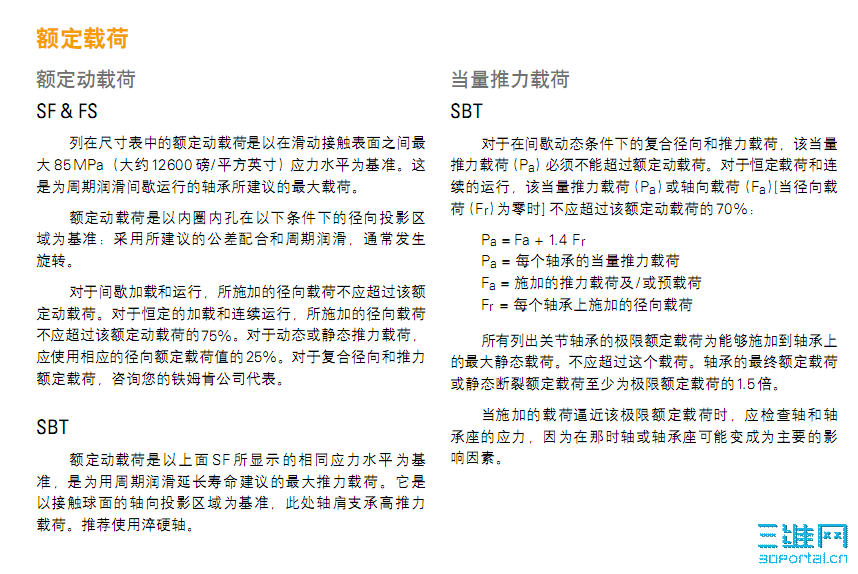

/ j0 B7 D6 y5 o. g                     各位高工小弟设计一棵推力121T的油缸,耳环处采用GE100ES关节轴承,工作180小时后
4 |$ Y0 x! F. a. N' f( [  i               关节轴承内套边缘破碎,此关节轴承动载荷61T,静载荷305T。请问各位高工关节轴承选用是        按动载荷计算还是静载荷计算7 G9 I$ |2 i; D: R$ ?( o

个人认为应该按额定动载荷计算,你的工况是油缸,肯定会频繁移动,并且还要考虑安全系数,100的关节轴承小了。

请参考铁姆肯关节轴承资料。

个人认为你这里面有几个问题:1.你描述是推力,而向心关节轴承主要是承受径向载荷和任一方向较小的轴向载荷。你是轴向载荷比较大所以才出面边缘。你可以自己受力分析一下。2.关节轴套主要适用于低速重载的工况,你油缸里面应用是高速的吧。3.你的轴承应该是一直在动的那就应该按动载来选择,你选用的轴承动载比你工况要求小。本人对油缸不熟具体受力不是很清楚,只从字眼分析,仅参考。
