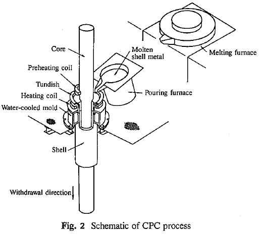

附件有CPC Process(Continuous Pouring process for Cladding)的概念图,可以生产各种复合材料。材料表面是特种材料如高速钢,耐热钢等,这种技术在国外应用得很多。尤其是在扎钢领域(如扎棍等)。
